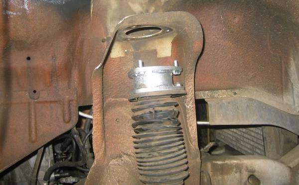

    Voces poderiam explicar como sao esses prolongadores de amortecedores? o que fazem?
    Tem foto?
    Obrigado!
    TavaresAndrés4X4
    www.youtube.com/tavaresandres4x4
    Instagram @tavaresandres4x4
  • #36
    Usuário Avatar de JapaTroller
    13/12/2007
    São joão del rei/MG
    627
    Citação Postado originalmente por andres-tavares Ver Post
    Tem foto?
    Obrigado!
    André eu naum axei do troller, mas segue uma foto pra vc ter ideia do que seria!!
    Na verdade o prolongador não é no proprio amortecedor e sim onde ele é encaixado!!!
    Se eles ainda naum invetaram um que altere o amortecedor, o que eu conhecó seria mais ou menos isso mesmo!!!!
