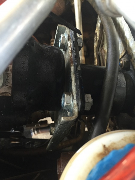

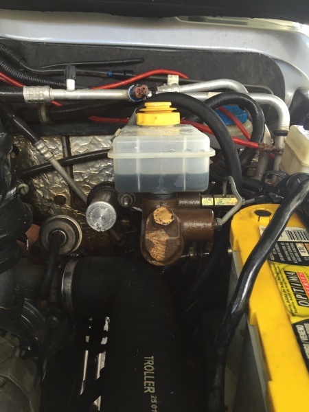

    Para quem reclama do freio do Troller-img_0537.jpgPara quem reclama do freio do Troller-img_0527.jpgPara quem reclama do freio do Troller-img_0539.jpgPara quem reclama do freio do Troller-img_0540.jpgPara quem reclama do freio do Troller-img_0541.jpg

    Parabéns pela adaptação lamberto!!!
    Acredito as dificultades pro pessoal adaptar seria confeccionar as mangueiras e conseguir as conexões...
    M.O. com...competência, prazo, preço justo, disponibilidade... tambem esta bem difícil hahaha...
    No meu caso eu mesmo faria. Problema q moro numa cidade d 2000hab. e ñ da p/ fazer as mangueiras...

    Citação Postado originalmente por Lamberto Ver Post
    Parabéns Lamberto, gostei do resultado. Qual válvula equalizadora pros freios traseiro você está usando?

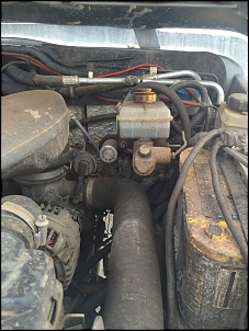

    Caindo de paraquedas no papo lendo só as ultimas mensagens
    estou com uma D20 com eixos de troller (Bernardo ja viu fotos) ela já veio com hydroboost da F250 adaptado
    e digo FREIA DE MAIS.
    sistema é top mesmo...quem tiver vontade e oportunidade instale que não vai se arrepender , o freio melhorar muito.
    penso em no futuro colocar as pinças dianteiras da band porque segurança nunca é demais.

    Muito boa, lamberto a base no carro precisou de alguma adaptação ou foi plug and play?
    Jaime para uma d20 os discos da band vão ajudar bastante principalmente se leva carga na carroceria.

    Jaime, a D20 é top demais, coisa linda mesmo!
    Você viu onde fica o radiador do hidrobuster? Serve para o Lamberto também, onde ele instalou no troller.
