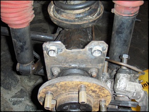

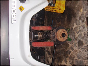

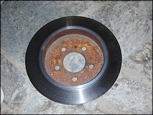

    como pode ver nas fotos, o serviço ficou extremamente simples e eficiente..
    a mao de obra do torneiro foi R$250,00
    o detalhe do serviço é a escolha certa do disco. a profundidade dele vai determinar se a adaptação vai ser simples ou nao... como pode ver na foto HPIM1347 o disco ficou no alinhamento perfeito com a ponta de eixo. tanto que, o suporte da pinça é uma simples chapa de 1/4 reta, aparafusada nos 4 parafusos da ponta de eixo
    entendeu?
    Miniaturas de Anexos Miniaturas de Anexos Para quem reclama do freio do Troller-hpim1345.jpg   Para quem reclama do freio do Troller-hpim1346.jpg   Para quem reclama do freio do Troller-hpim1347.jpg   Para quem reclama do freio do Troller-hpim1348.jpg   Para quem reclama do freio do Troller-hpim1349.jpg

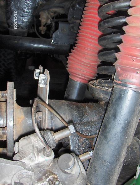

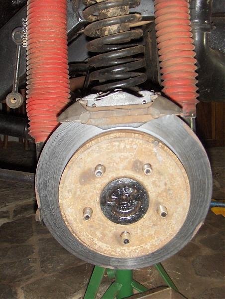

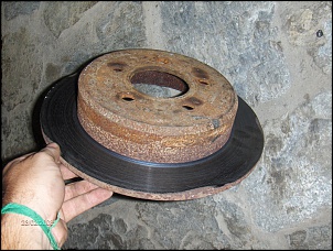

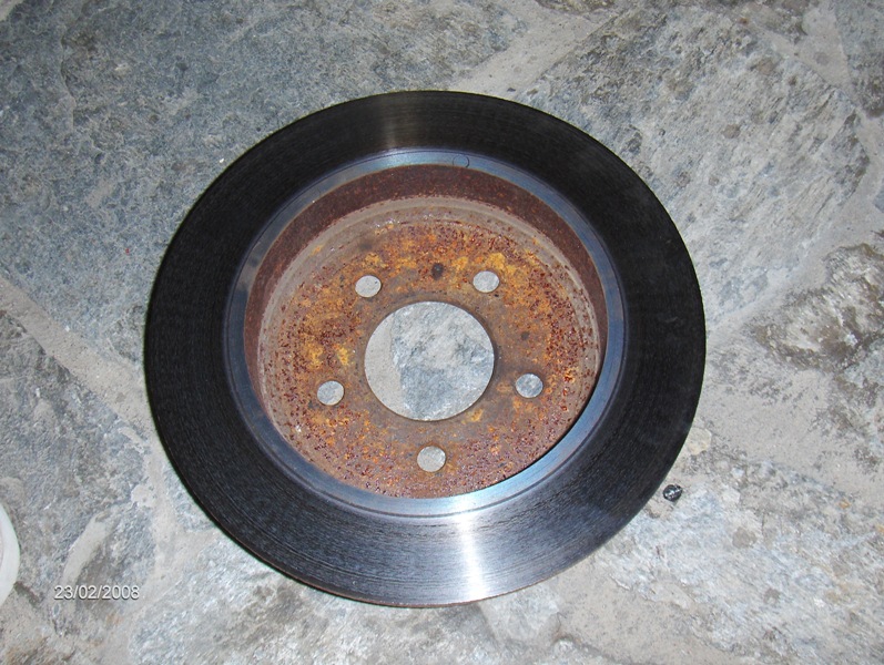

    mais algumas fotos...
    Obs.. a pinça tem que casar perfeitamente com o disco.
    a pastilha tem que estar toda em contato com o disco.
    Obs2. o sangrador da pinça tem que ficar apontado pra cima, senao as bolhas nao serão drenadas ao sangrar.

    Miniaturas de Anexos Miniaturas de Anexos Para quem reclama do freio do Troller-hpim1351.jpg   Para quem reclama do freio do Troller-hpim1352.jpg   Para quem reclama do freio do Troller-hpim1354.jpg   Para quem reclama do freio do Troller-hpim1357.jpg   Para quem reclama do freio do Troller-hpim1356.jpg

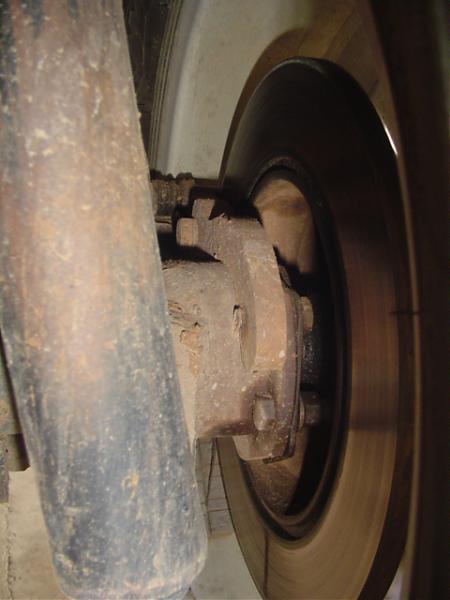

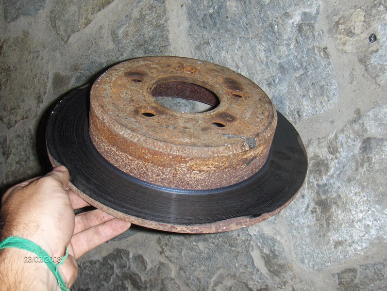

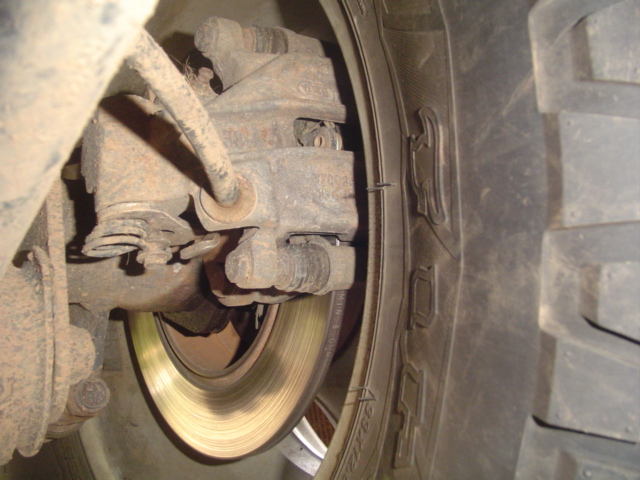

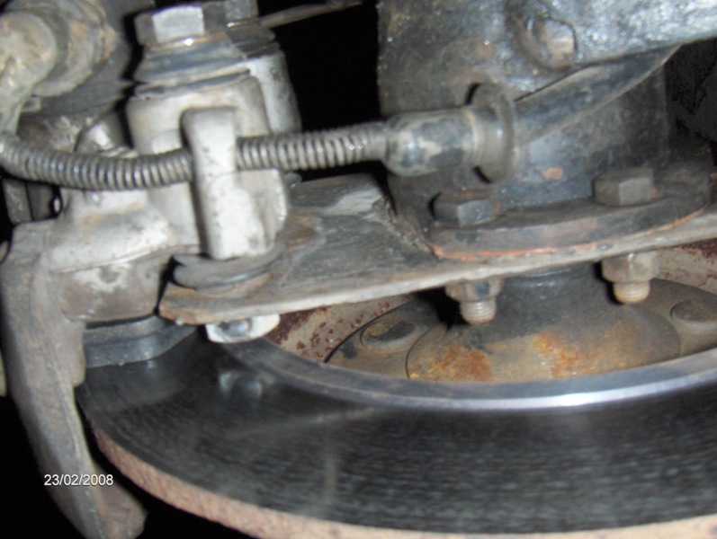

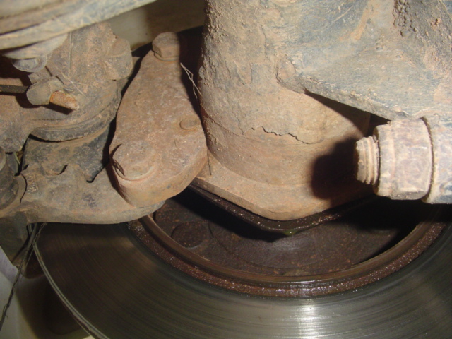

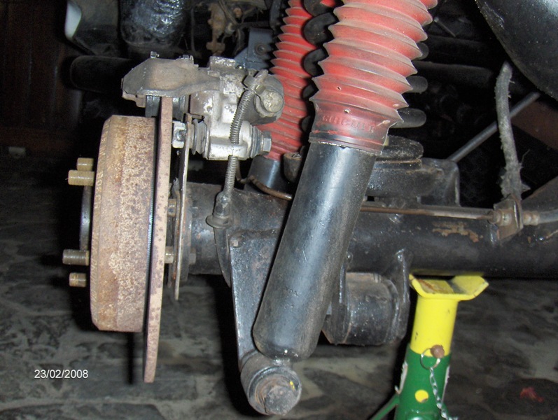

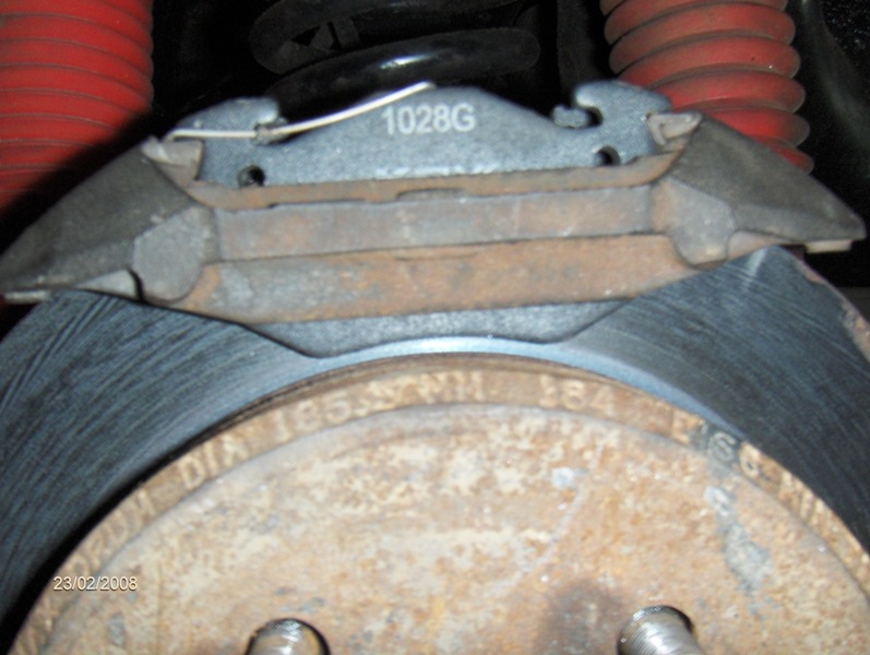

    Zeca, ficou legal teu serviço, só achei muuuito fina a chapa do suporte de fixação da pinça...
    Por coincidencia o troller que falei na primeira mensagem apareceu agora pela manhã aqui na minha oficina , fui lá de baixo tentar tirar umas fotos da adaptação que o dono fez.
    Miniaturas de Anexos Miniaturas de Anexos Para quem reclama do freio do Troller-dsc00006.jpg   Para quem reclama do freio do Troller-dsc00010.jpg   Para quem reclama do freio do Troller-dsc00008.jpg   Para quem reclama do freio do Troller-dsc00014.jpg
