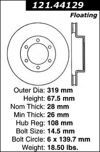

    Como melhorar os freios dianteiros do Troller?
    Galera,
    antes de mais tarde, desculpe por invadir a praça, mas eu só tenho os eixos do Troller, que vou adaptar no meu Jeep.
    O lance é que vou usar rodas aro 17" e pneus 40" e já que preciso comprar os freios completos, quero comprar apenas uma vez, mesmo sendo mais caro
    Estou até com idéia de importar os freios ou comprar aqui mesmo, não faz muita diferença.
    Alguém tem todas as medidas e especificações dos freios dianteiro do Troller?
    Estou pesquisando lá fora, algo como isso aqui:
    https://www.rockauto.com/catalog/mor...041&cc=3015097
    Preciso dessas medidas e das pinças tb para ver o que é mais eficiente e viável.
    Agradeço toda a ajuda
    Grélo.

  • #34
    Usuário Avatar de jaime_sandim
    08/09/2009
    Ponta Porã/MS
    37
    825
    Grélo,
    infelizmente não tenho essas medidas pra ajudar.
    mas vou ficar na moita torcendo pra conseguir desenvolver alguma coisa.
    tambem uso rodas R17 e gostaria muito de melhorar o freio do troller.
    e estou acompanhado o topico do Ninho pra ver oque vai fazer nesses eixos pra aguentar os sapatos 40''
    já fica de lição pra mim...mas eu vou usar 37'' da colussus.
    abraços
    '' Flecha de prata''Troller 2010 chip /Colossus Max 37''R17 /molas 3'' /bilstein shock's /elocker /acessórios power off-road

    Usuário Avatar de Spike
    02/04/2012
    Interior/SP
    686
    Citação Postado originalmente por Grélo Ver Post
    Galera,
    Grélo.
    Amigo,
    O Sérgio do Troller Tarja-preta fez alteração nos freios e outros Upgrades interessantes, dá uma olhada lá!!!!
    http://www.4x4brasil.com.br/forum/fr...rja-preta.html (Troller TARJA PRETA)
