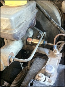

    Que o freio do Troller não é grande coisa, acredito não ser novidade. Eu consegui uma melhora significativa colocando uma válvula equalizadora de Opala/Caravan no freio traseiro. As "travadas" de rotina em dias chuvosos, por exemplo, desapareceram.

    As fotos são meio auto explicativas mas estou usando a tubulação original, apenas soltei, puxei, dei uma leve corrigida na angulação da curva do tubo, apertei e sangrei. Na verdade já era para ter disponibilizado aqui, mas simplesmente esqueci. Fiz a adaptação dia 19 de junho, saí pra testar antes de postar e…
    A escolha do modelo da válvula foi meio ao acaso pois era a mesma que usava no meu velho Jeep que, aliás, travava a traseira também. E quem fez a pesquisa da que seria a melhor, na época, foi meu primo e acreditei nos seus testes.

    Ola Homero, está válvula atua nas rodas traseiras, somente? Pela embalagem ela é do tambor traseiro...
    Obrigado por postar os detalhes.
    Nunca vi um 2013 de perto mas não acredito que o sistema de freios seja diferente. Acho que servirá sim. Eu coloquei na tubulação da traseira, onde era o motivo dos meus sustos!
