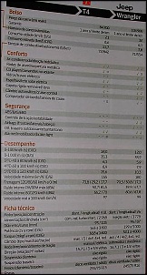

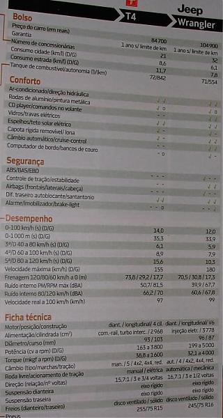

    Para os que reclamam do freio do Troller, leiam a 4Patas desse mês, com o comparativo do Troller e do Wrangler...
    Eu não lembro os numeros agora, mas o Wrangler com seu ABS de ultima geração (desenvolvidos pelos idolatrados Americanos) perdeu para o Troller e quase todos os testes de frenagem.
    E ai, alguem ai ainda vai reclamar que eu ando rápido em um carro que não tem freios?
    Tem freios sim! E muito bons quando comparados a seus concorrentes com ABS de ultima geração!
    Ahauhauhauha, I love Troller!
    Ps: Prestem atenção tambem no angulo de entrada e saida e transposição de água dos 2 carros... Pobre Wrangler....
