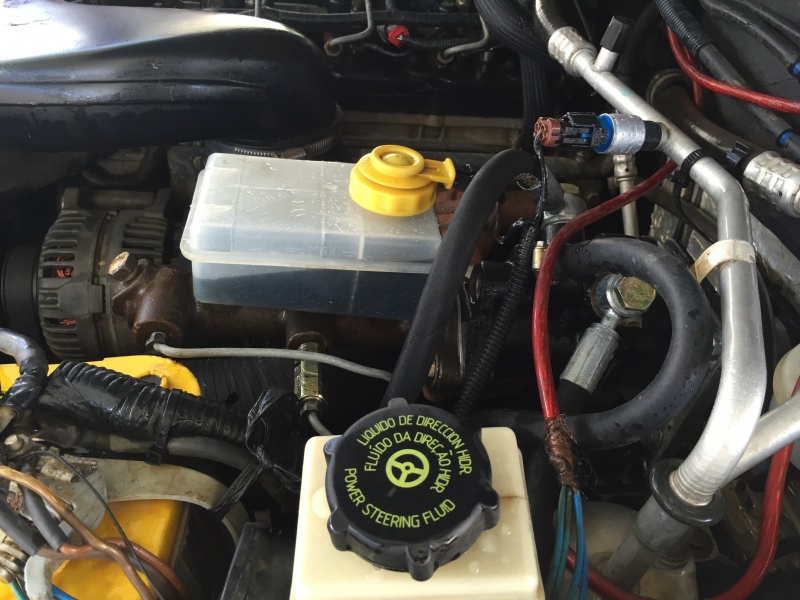

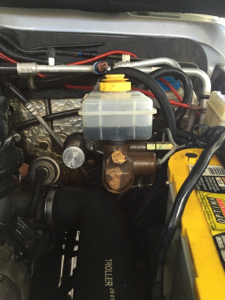

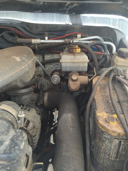

  • 25/04/2015, 00:16
    Lamberto
    5 Anexo(s)
    Anexo 499985Anexo 499986Anexo 499987Anexo 499988Anexo 499989
  • 25/04/2015, 00:50
    ORIONE
    Parabéns pela adaptação lamberto!!!
    Acredito as dificultades pro pessoal adaptar seria confeccionar as mangueiras e conseguir as conexões...
    M.O. com...competência, prazo, preço justo, disponibilidade... tambem esta bem difícil hahaha...
    No meu caso eu mesmo faria. Problema q moro numa cidade d 2000hab. e ñ da p/ fazer as mangueiras...
  • 25/04/2015, 12:31
    Bernardo Hoelz
    Postado originalmente por Lamberto Ver Post
    Parabéns Lamberto, gostei do resultado. Qual válvula equalizadora pros freios traseiro você está usando?
