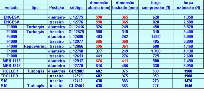

    Esta tabela reune infos sobre amortecedores obtidas no SAC da cofap.
    Para o Troller alguns usam traseiro de F4000 e outros de 1113 com adaptação da fixação, ai tem um curso fenomenal. Pressurizado apenas o original.
    Alguns falam que os amortecedores do 2006, esses monroe 27520 são mais compridos, mas ainda não confirmado.
