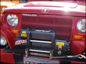

    Essa tela é da Repecol , mas a minha prende por dentro do capo e ñ na frente como a grande maioria .. inclusive a original da Troller ,
    aki quase todos os Trollers usam essa tela , mas a ultima vez q tive no passo da ilha em S.Chico foi em novembro
    a ultima tela eu paguei 250 reais sem pintura
    Christian
    essa da foto prende pela frente
