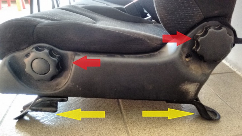

    Pessoal, estou com 1 par de banco do Honda FIT/CITY para adaptar no Troller RF.
    Porem, quero lavar as capas antes de adaptar e instalar.
    Duvida, como tiro as manoplas de regulagem de encosto dos bancos (seta vermelha), não encontrei parafusos e no tranco tenho medo de quebrar a peça.
    E sobre os suportes, é só tirar os calços (setas amarelas) e os trilhos são retos, plug and play no suporte original do Troller !!!
    Abs.

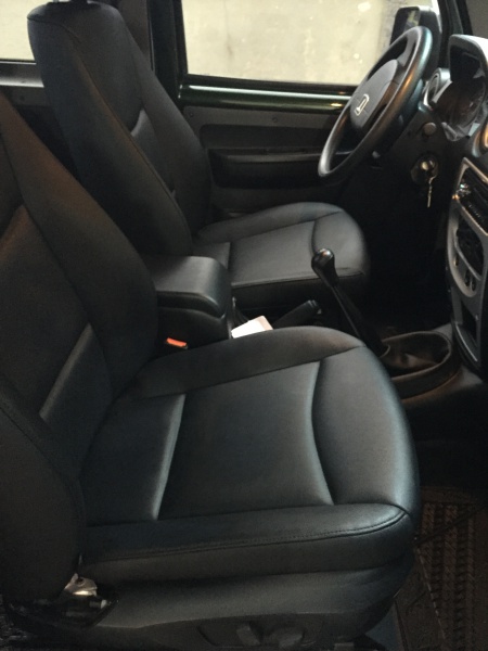

  • #296
    Boa noite galera!
    Acabei de instalar os bancos elétricos de BWM e90 (318i, 320i, 325i de 2006 a 2012).
    A adaptação é bem simples, basicamente o mesmo esquema da adaptação dos bancos dos Honda Fit, dos post anteriores.
    Nada de solda, só furos extras e 4 barras que são usadas na transversal do sistema de rebatimento do banco do Troller.
    Sobre o banco, sem comentários. Muito conforto (não transfere para o corpo todos os trancos da suspensão), couro bom e com tom de cor muito parecido com os originais do Troller, então nem precisa recapar.
    A posição fica um pouco mais alta que o original (para minha altura está OK, tenho 1,72m), atrapalha um pouco para entrar e sair do carro, devido a proximidade com o volante (maldita troller que não coloca um ajuste de altura do volante! ). Acredito que a altura seja igual a do FIT, pelas fotos que vi aqui no Topico.
    A parte elétrica é bem tranquila de instalar, só puxar um positivo e um negativo da bateria e ligar direto no banco, ignorando todos os outros fios do banco, que são do airbag, alarme do cinto, memória de posição etc..
    Pro meu azar o banco do motorista parou de funcionar no segundo dia, tem um modulo no banco do motorista e ele foi pro brejo. Porém os motores do banco estão todos funcionando, então devo fazer a ligação dos botões de ajuste direto neles. Preciso estudar a melhor solução.
    Land Rover Defender Tdi 2001
  • #297
    Foto dos bancos
