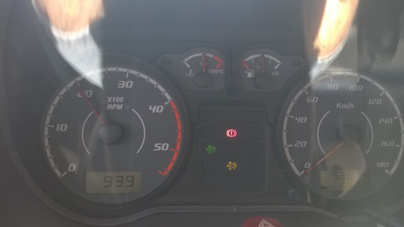

    Não gosto da forma como sistema DPF trabalha, mas.....também não vejo muitos mistérios ou problemas com a regeneração. Quando é feita de forma automática percebo que o conta giros dá uma pequena variada e as vezes sai uma fumaça branca. Quando o automático não é suficiente, acende no painel o símbolo que é necessário fazer a regeneração manual, que depois de feito fica tudo normal.
    Acredito que a grande causa dos problemas seja de fato o combustível usado, que pode ser de má qualidade e todos estamos sujeitos.
    Anexo 520348
    (o símbolo de baixo é quando o sistema avisa e o de cima é quando está ocorrendo a regeneração manual)
