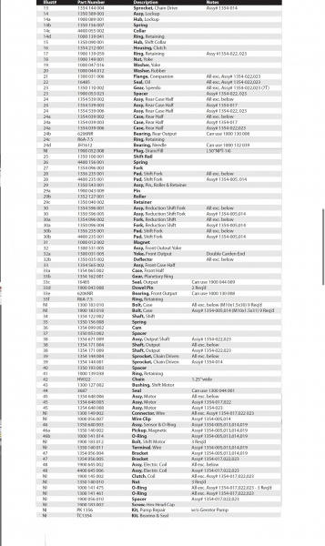

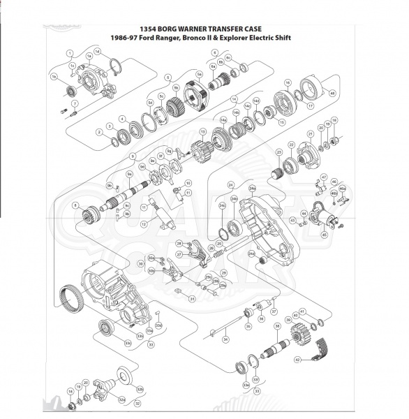

    Pessoal, estou disponibilizando o catálogo completo de peças, de fabricação da Borg Warner, acho que é importante ter em mãos esse catálogo, pois equipa mais de um tipo de veículo.
    Na hora de encomendar as peças, não vai ter erro.
    Hoje o Kindim vai sair da oficina, cheguei hoje cedo lá e ele ficou me olhando...
    O mecânico está montando a caixa, de tarde vai montar os dois cilindros e a embreagem nova.
    Miniaturas de Anexos Miniaturas de Anexos Troller 2.8 dando trancos-catalogo-1.jpg   Troller 2.8 dando trancos-catalogo-2.jpg   Troller 2.8 dando trancos-catalogo-3-e-4.jpg
    4X4 Brasil Razão: Não carregou o anexo.
    Defender 90 - 2001

    Pessoal, não consegui postar todo catálogo.
    Se alguem quiser deixa o e-mail aqui que envio, é muito pesado para postar aqui.
    At. Marcelo

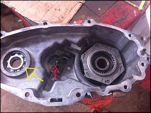

    Pessoal, problema detectado. Meu mecânico condenou a t case inteira.
    O Problema foi que soltou a ponteira do garfo, sendo assim ele ficou solto, pra ajudar, o pino guia da peça que empurra o garfo também quebrou, deixando a engrenagem (Que engata a 4x4 e 4x4 reduzida) que corre no eixo principal solta, por isso meu jipe dava uns trancos e quando tirava o pé do acelerador ele arranhava até parar. Mandamos fazer um anel de tecnil em volta do eixo, segurando a engrenagem no 4x2 permanente, encostada na bomba de óleo. Na foto abaixo, a flecha vermelha mostra onde o anel vai ficar posicionado, na flecha amarela mostra a engrenagem que vai ficar presa, pelo anel, não podendo tirar mais de 4x2. Lembrando aos colegas, que não é bem uma gambiarra, não pretendo mais usar esta T Case para o off road, estamos fechando essa para rodar somente 4x2, pois é meu carro do dia a dia e trabalho, assim que eu achar uma caixa fechada, com procedência e garantia compro e monto. Fica a dica para quem tem um Troller antigo igual ao meu, quando abrir a T Case revisar essa parte, pois o problema não vai baixar de R$6.000,00 mais o que troquei pra rodar com a atual.
    Na segunda foto mostra a carcaça que ficou dando folga no rolamento e onde o pino guia quebrou...
    Defender 90 - 2001
