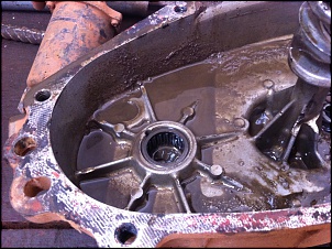

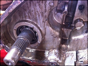

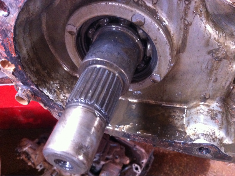

    Gustavo, eu mandei revisar em Cuiabá para viajar, e pelo modo em que esta, com 1.000km rodados apenas, não foi revisado nada, fui enganado por algum fdp... Veja as fotos da caixa de transferencia, tinha barro, agua e pedras pequenas dentro. Estou achando que não é na caixa de mudanças, e só na transferência o problema. Segue fotos.

    Pessoal, posso montar sem a corrente? Não achei na cidade e nem no Estado. Vai demorar chegar uns 15 dias.
    Defender 90 - 2001
    Usuário Avatar de homerohermida
    07/03/2008
    2,346
    Que horror!!!!!!!! Tem uma parte da carcaça meio comida… O que é?
