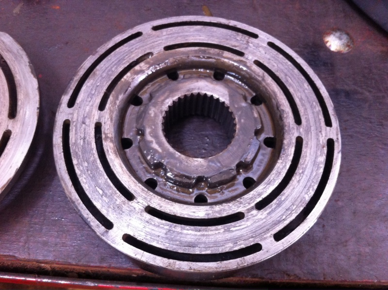

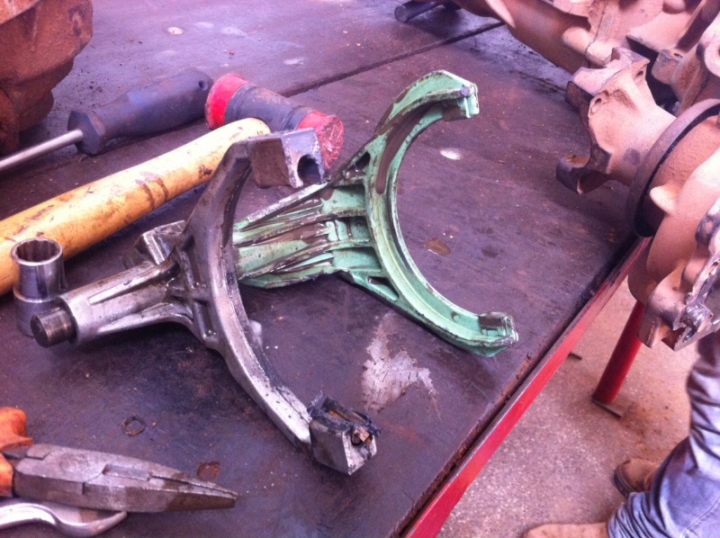

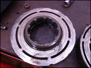

    Essas são as peças que vou trocar. Faltou a foto da bomba, mas vou trocar por que é barata também.
    Acho que isso é o principal do funcionamento, por que as engrenagens estão boas.
    Meu medo é que além disso a caixa de câmbio também tenha problema...
    Segue as fotos.

    Vou aguardar mesmo, hoje mandei comprar todos rolamentos e retentores, mandei as fotos das peças que preciso para o Rodrigo da Tor Off Road, vou aguardar o orçamento. Se fosse o caso, essa caixa solta a tampa traseira, da para montar no lugar, mas vou ver se encontro as peças no mercado e montar.
