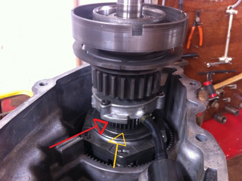

Pessoal, problema detectado. Meu mecânico condenou a t case inteira.
O Problema foi que soltou a ponteira do garfo, sendo assim ele ficou solto, pra ajudar, o pino guia da peça que empurra o garfo também quebrou, deixando a engrenagem (Que engata a 4x4 e 4x4 reduzida) que corre no eixo principal solta, por isso meu jipe dava uns trancos e quando tirava o pé do acelerador ele arranhava até parar. Mandamos fazer um anel de tecnil em volta do eixo, segurando a engrenagem no 4x2 permanente, encostada na bomba de óleo. Na foto abaixo, a flecha vermelha mostra onde o anel vai ficar posicionado, na flecha amarela mostra a engrenagem que vai ficar presa, pelo anel, não podendo tirar mais de 4x2. Lembrando aos colegas, que não é bem uma gambiarra, não pretendo mais usar esta T Case para o off road, estamos fechando essa para rodar somente 4x2, pois é meu carro do dia a dia e trabalho, assim que eu achar uma caixa fechada, com procedência e garantia compro e monto. Fica a dica para quem tem um Troller antigo igual ao meu, quando abrir a T Case revisar essa parte, pois o problema não vai baixar de R$6.000,00 mais o que troquei pra rodar com a atual.
Anexo 454364

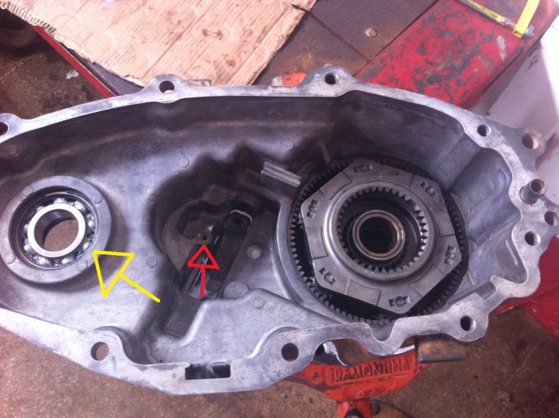

Na segunda foto mostra a carcaça que ficou dando folga no rolamento e onde o pino guia quebrou...
Anexo 454369
