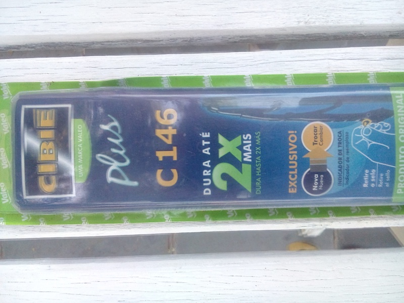

    segue o modelo da paleta do limpador comprada estes dias na Concessionária Troller de salvador para o TROLLER 2002 (não sei se tem diferença para os demais)
    Miniaturas de Anexos Miniaturas de Anexos -dsc_0119.jpg   -dsc_0121.jpg   -dsc_0122.jpg

    Citação Postado originalmente por Bruno Adriano Ver Post
    E é o mesmo número da Dyna!

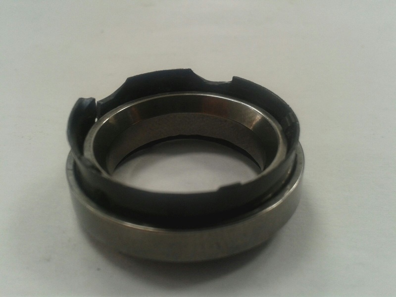

    Citação Postado originalmente por Rbpaixao Ver Post
    Pessoal,meu
    irmão está com um problema de folga na coluna de direção do troller. O problema é que só vendem a coluna interia, por mais 1 mil. Tem alguma peça alternativa que possa servir? Mando fotos. Agradeço a ajuda.
    Anexo 474235Anexo 474236Anexo 474237
    Esta peça, se for o rolamento superior da coluna de direção...pode ser substituido pelo rolamento do Escort Verona ou Polo.
    O Rolamento tem o mesmo tamanho do original, mas é feito em aço....o original é de plástico.
    Basta colocar o rolamento e dpois a bucha que vem junto com ele...
    Bucha branca na foto é a original, e a preta é a do Escort...
