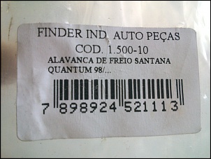

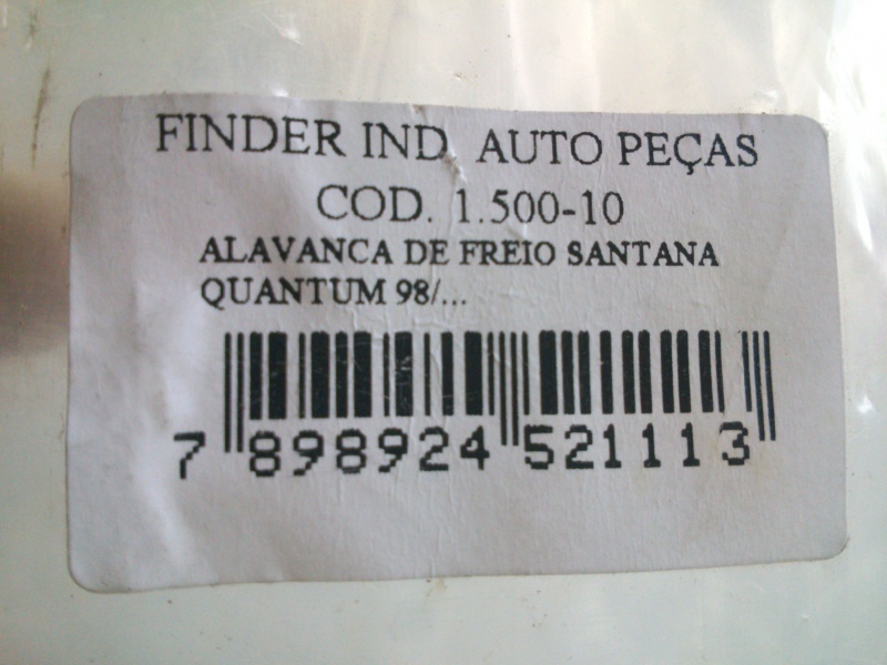

    Freio de Mão do Troller SANTANA/ QUANTUM 98 EM DIANTE
    pessoal meu Troller é 2002/2003 e esta semana comprei a alavanca do freio de mão.
    Levei a peça antiga em uma loja e o vendedor trouxe a ALAVANCA DO SANTANA/ QUANTUM 98 EM DIANTE.
    é idêntica inclusive os conectores, apenas a parte final da rosca que é uns 2cms mais extensa. Achei melhor que prendi mais uma porca. Não fiz nenhuma adaptação para trocar, apenas tirei a antiga e coloquei a nova. Ficou perfeito.
    segue uma foto da referência (a foto da peça ficou ruim). posso postar uma foto da alavanca nova (é mais bonita).
