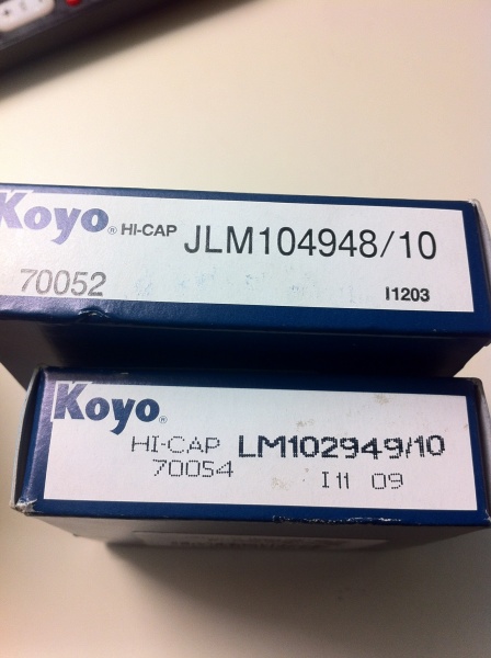

    Obrigado Homero Hermida, vc poderia me informar os códigos dos rolamentos KOYO para as rodas? É que meu irmão tem uma pequena auto peças e ele poderia encomendar para mim e com preço de custo. rsrsr
  • #1075
    Usuário Avatar de homerohermida
    07/03/2008
    2,346
    A numeração é a mesma.
