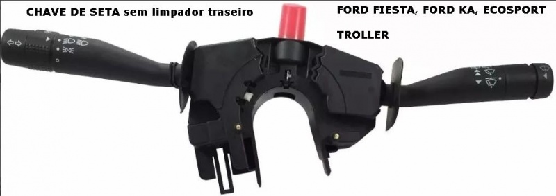

    Troquei a chave de seta do meu T4 2011 3.0. Foi usada a mesma do Ford Fiesta (2010) sem limpador traseiro.

    Chave do Fiesta 2010 instalada no Troller 2011 T4. Está funcionando bem.
    Informaram que esta peça também pode ser usada no Ford KA e Eco Sport.
