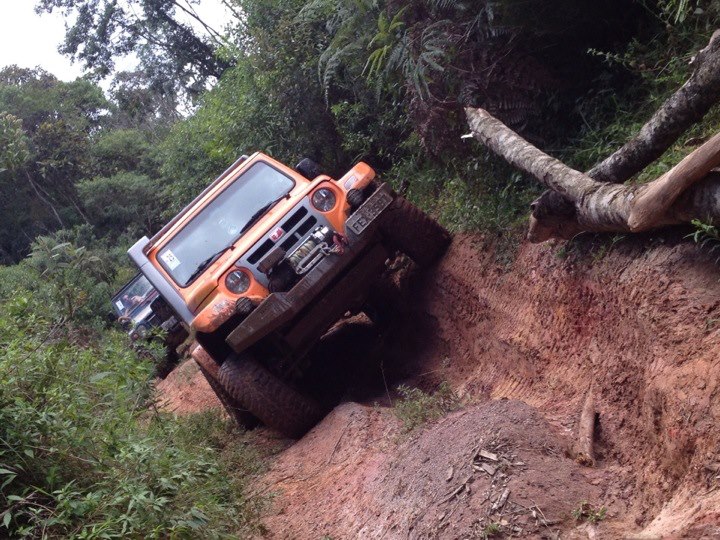

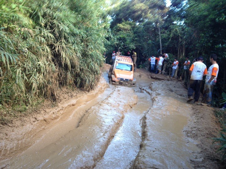

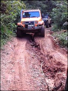

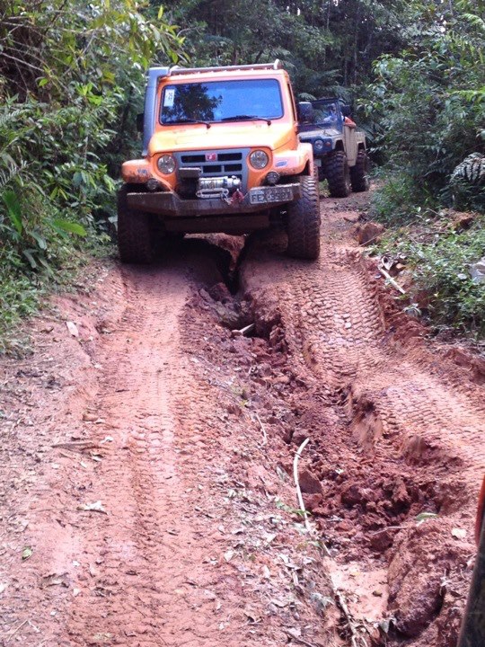

    Pessoal, eu sempre relatei, inclusive em outros tópicos que o meu 3.2 ainda NAO TINHA apresentado problema de perda de potência. Participei de um passeio, nesse ultimo feriado, para Ilhabela (CASTELHANOS)via Estrada da Petrobras. Devido a ultimas chuvas a trilha de Castelhanos estava muito ruim e alguns 4x4 quebraram no caminho. Mas vamos aos problemas.No retorno para o Rio de Janeiro, depois de cinco horas de engarrafamento na Tamoios, próximo a descida da Serra das Araras, a tão falada perda de potência dos 3.2 me visitou. Liga desliga e nada o motor nao voltava a normalidade. Pensei em fazer a regeneração mas seria o ultimo caso. Então tive a idéia de mesmo no modo de segurança colocar em ponto morto e acelerar fundo por uns dez segundos. Desliguei e liguei o motor voltou ao normal.desci serra reabasteci e o carro esta rodando normalmente. A minha opinião e que o motor e muito bom, e também sou da turma que acha que o problema e o catalisador. O meu troller esta com 4500km.
