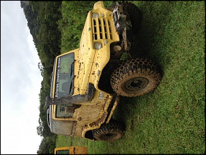

    Nao muda nao! Altura eh a mesma do 2004 ou 05 pra frente se n me engano! Se vc vai utilizar pra isso manda bala q fca bom! Lembrando esses dias fui rodando pra sp fazer o telegrafo sem estabilizadoras e etc! Eh so costume para andar! Essa foto eh com as molas de 3" e bodylift de 1"! Depois disso fiz de 2.1/2!
    abs

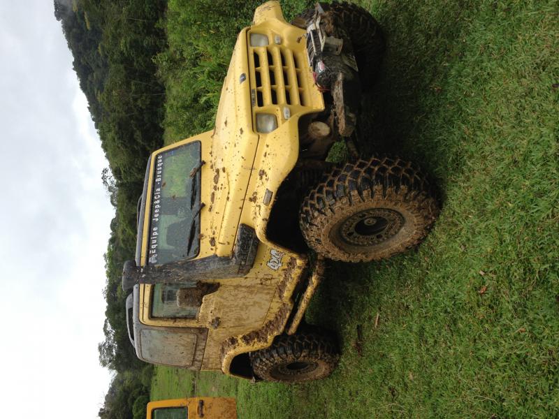

    Agora com os calcos de 2.1/2 na trilha do telegrafo!!!
