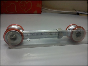

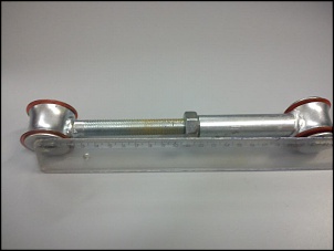

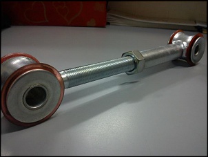

    Japa já estou com as bieletas reguláveis a espera do resto do conjunto pra instalar,
    justamente pra não ter esse problema.
