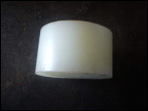

    bem os calços pro BL já estão prontos só esperando a viatura pra instalar.
    ainda teno que correr atras dos parafusos novos
    desculpem a qualidade mas o celular não era grande coisa.
    amortecedores estão no correio devo pegar eles ate o final da semana, e as molas estão encomendadas só faltando pagar hehe
    depois monta tudo junto rodas novas com bieletas e alargadores
    vamos ver oque vai dar isso
    abraços

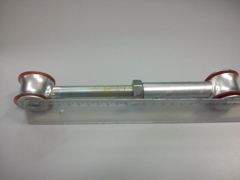

    Japa já estou com as bieletas reguláveis a espera do resto do conjunto pra instalar,
    justamente pra não ter esse problema.
    Anexo 381565Anexo 381566Anexo 381567
    e a panhard sera que vai precisar de algum ajuste?
    Olha, eu tb comprei essas bieletas, mas cheguei a conclusão que tirar a barra estabilizadora é bem melhor!!! hehehehehe , O ganho de suspensão é bem consideravel, e pra te ser sincero, nao acho que fez muita falta na estabilidade do troller, até pq estabilidade nunca foi seu forte.
    Brutu - work12500 -Hi lift 5" -kit ensimec -godlokos 36" -RL AVMHP - 200% bloqueado E-locker - CP Yukon 4,88!!! E muita disposiçao!!!!

    Usuário Avatar de jaime_sandim
    08/09/2009
    Ponta Porã/MS
    824
    Japa
    já li alguns comentários e conselhos de gente que fez exatamente isso de ''liberar a barra estabilizadora''
    eu nunca andei sem pra ter opinião formada,mas minha ideia é montas a bieletas e testa com elas e sem elas.
    se a diferença for tanta ai começo a pensar seriamente nessa possibilidade
    voce tirou a barra por completo? ou só tirou as bieletas e prendeu a barra?
    '' Flecha de prata''Troller 2010 chip /Colossus Max 37''R17 /molas 3'' /bilstein shock's /elocker /acessórios power off-road
    EX ''Jegão azul''

    Citação Postado originalmente por JapaTroller Ver Post
    x2! E ao invés de bieletas reguláveis, por que não usar quick dico's? Já libera a danada logo e quando quiser, prende de novo.

    Putz Jorgão devíamos ter conversado antes sobre isso
    agora já estou com as reguláveis em mão.
    acho que vou testar elas e ver se achar que limitou o cursa da suspa eu começo a pensar nas quick disconnect

    Citação Postado originalmente por jaime_sandim Ver Post
    Japa
    Eu tirei tudo!! Não uso a barra nao, nem dianteira e nem traseira!!! Como te falei, acostuma, eu pra ter ser bem sincero nao vi quase nenhhuma diferença, talvez em um extremo, no caso de entrar mais rapido numa curva e tal, pode ser que faça seu trablho, mas como o troller naum da pra correr mesmo, pra mim ta sendo de boa, nem penso em colocar de volta!!
