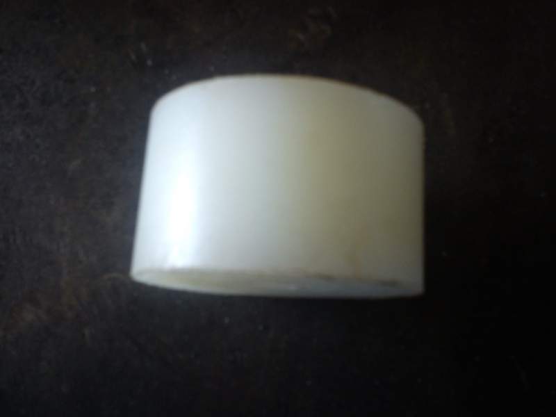

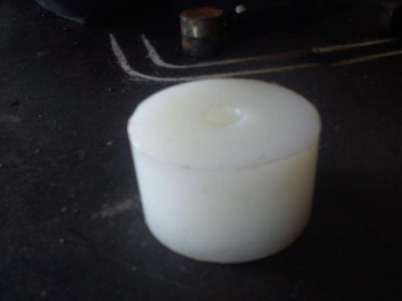

  • 21/11/2012, 15:56
    jaime_sandim
    3 Anexo(s)
    ola
    bem os calços pro BL já estão prontos só esperando a viatura pra instalar.
    ainda teno que correr atras dos parafusos novos
    Anexo 381912Anexo 381911Anexo 381913
    desculpem a qualidade mas o celular não era grande coisa.
    amortecedores estão no correio devo pegar eles ate o final da semana, e as molas estão encomendadas só faltando pagar hehe
    depois monta tudo junto rodas novas com bieletas e alargadores :cool:
    vamos ver oque vai dar isso
    abraços
