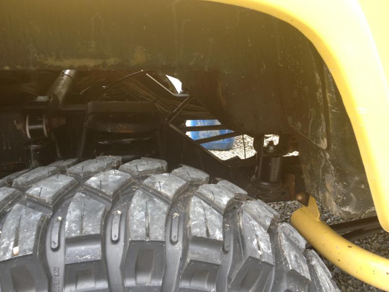

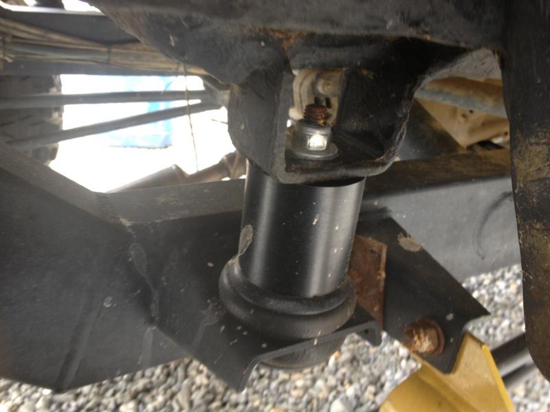

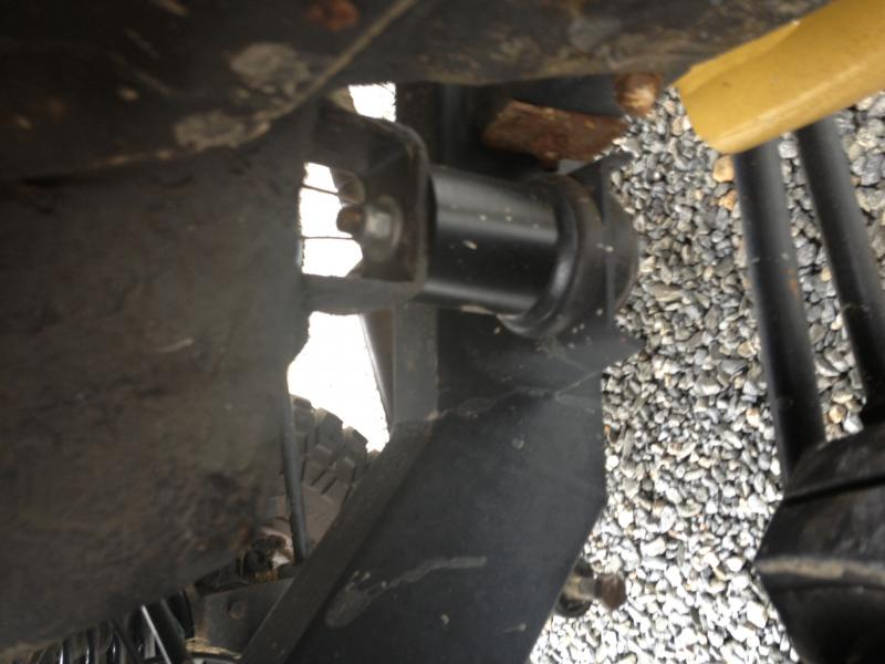

    Segue as fotos, largura do calço de 60mm, pode usar de 70mm que também da se quiser.....
    ai esta com 6 cm de altura, molas da rota4x4 com mais 3" amortecedores preparados, e pneus 37!
    Troller 2009 315/75/R17 VJ910 + Guincho 15.000 Kevlar + Chip + Lift 3"

    valeu agora esta 100% esclarecido
    com fotos ate,melhor impossivel
    o camarada que vai fazer pra mim falou em fazer de tecnil
    oque voce acha?
    o material é bom né?

    Que eu saiba usa-se tecnil ou nylon...
    Fantástico o carro em!

    Pode ser em tecnil sim... sem problemas!!!!

    valeu Andre
    vou pedir pro cara fazer então os calços em tecnil
    depois coloco umas fotos
