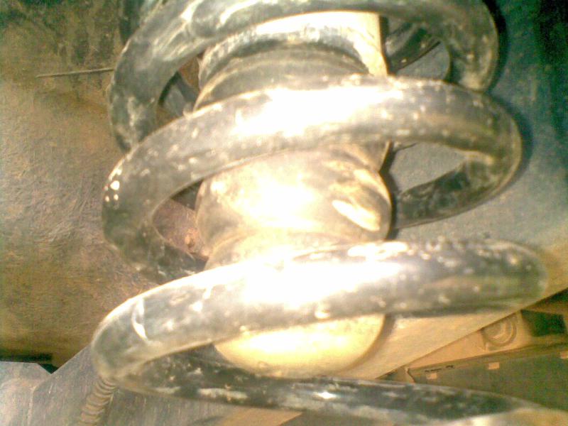

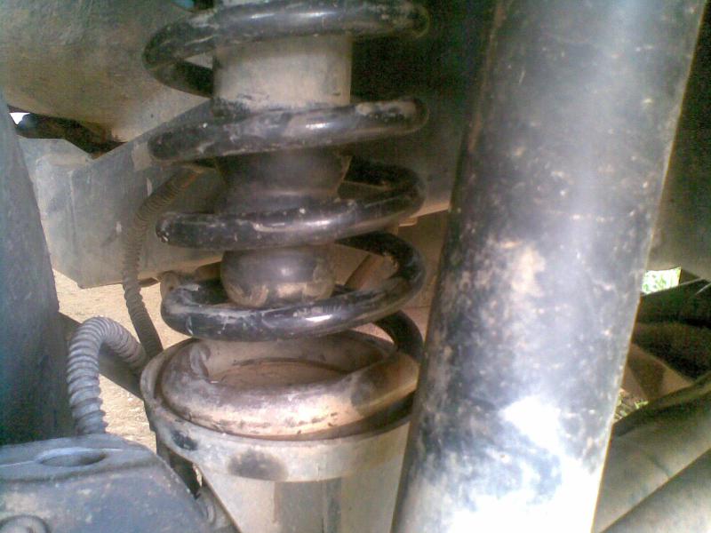

Prezado amigo procure o calço de mola do VW Passat, aqui na minha cidade paguei R$ 10,00 na unidade, dai e so colocar um parafuso por dentro onde ja vem o buraco, apertar e pronto. Se quiser coloco as fotos.
por favor, teria como postar?
Eh de interesse geral :D
obrigado!
Pessoal segue ai as fotos dos meus calço de mola do VW Passat, caso não encontrem posso pegar a referencia dele na loja que comprei, ele é ocado por dentro, onde coloquei o parafuso, na parte interna tem uma estrutura de metal optei por dar um pingo de solta no parafuso pois o local e um pouco apertado para passar a chave e apertar!
Anexo 343664Anexo 343665Anexo 343666Anexo 343667Anexo 343668

Este é o batente de suspensão...
Acredito q o Fredbh quer o calço de molas para o lift.... cujo o desenho já foi postado em algum tópico por algum colega
Amigo desculpe se postei algo de referencia errada, é que o vendedor me passou como sendo do passat, quanto ao desepenho que vc relatou resumidamente, ele n seria viavel? E que ja estou a uns 4meses com ele ainda n deram dor de cabeça, mas quem sabe futuramente!!!
