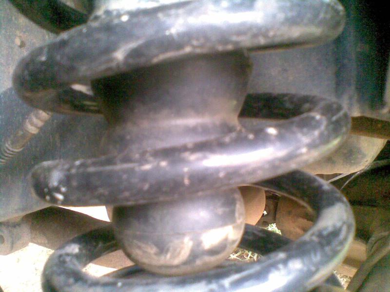

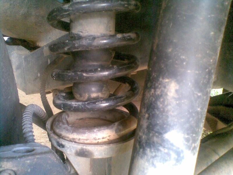

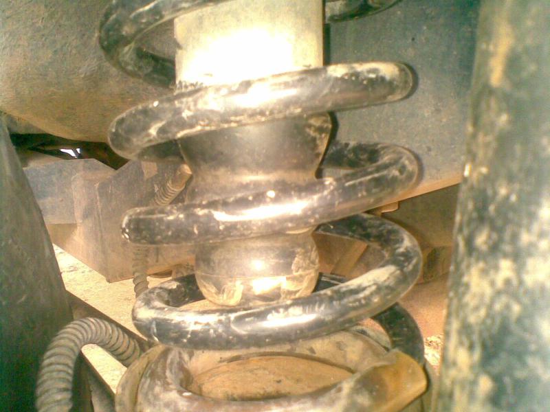

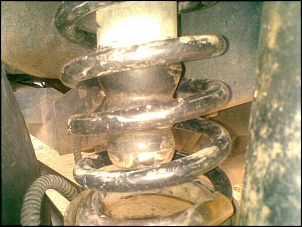

    Prezado amigo procure o calço de mola do VW Passat, aqui na minha cidade paguei R$ 10,00 na unidade, dai e so colocar um parafuso por dentro onde ja vem o buraco, apertar e pronto. Se quiser coloco as fotos.

    Pessoal segue ai as fotos dos meus calço de mola do VW Passat, caso não encontrem posso pegar a referencia dele na loja que comprei, ele é ocado por dentro, onde coloquei o parafuso, na parte interna tem uma estrutura de metal optei por dar um pingo de solta no parafuso pois o local e um pouco apertado para passar a chave e apertar!

    Paulo...
    Este é o batente de suspensão...

    Amigo desculpe se postei algo de referencia errada, é que o vendedor me passou como sendo do passat, quanto ao desepenho que vc relatou resumidamente, ele n seria viavel? E que ja estou a uns 4meses com ele ainda n deram dor de cabeça, mas quem sabe futuramente!!!

    Citação Postado originalmente por paulodrift Ver Post
    Paulo...
    este é batente da suspa para fim de curso... cuja a dica vale tbm
    Acredito... q o nosso colega quer o calço de suspensão... q tem por finalidade é aumentar a altura da vtr

    Xi parceiro nem tinha me atentado para esse detalhe, desculpas mais uma vez!!!! kkk
