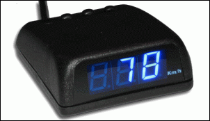

    boa noite a minha eu não aferi o velocimetro, nem conferi com o gps pq o meu so mede velocidade quando ele quer rs, mas acredito que a 100km/h devo estar por volta de uns 2400 rpm, em relação ao velocimetro atual mais 10%

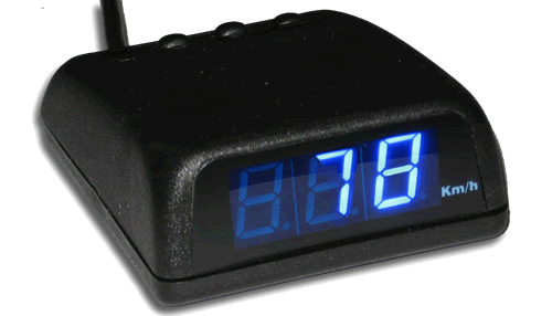

    Quanto à diferença do velocímetro, segue o link do que havia comentado, como o meu é bastante antigo, a iluminação é vermelha e fica perfeito no meio da coluna de direção:
    http://www.compassnet.com.br/vdr.asp
