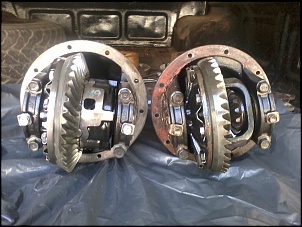

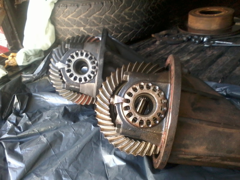

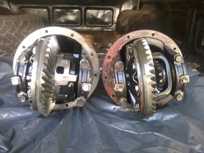

    boa noite galera,
    desmontei meu diferencial para fazer manutenção trocar retentor da roda aproveitei e abri o diferencial e descobri um dente quebrado no pinhão... porem o oleo estava limpo nenhum sinal de fragmentos de ferro acredito que ja comprei o carro desta forma, como ja tinha turbinado ela e queria alongar procurei e pesquisei muito ate que achei num desmanche o conjunto completo ficou mais barato que eu comprar apenas uma coroa e pinhao nova... meu diferencial é aisin 9x41 dai comprei o conjunto com relação 10x41 comprei da hilux mais novas instalei o porquinho completo do jeito que comprei instalei...
    Olha a diferença entre o da japa e da hilux mais modernas ambos diferenciais aisin tem algumas diferenças internas, unica coisa que não serve é a flange que sai do pinhão para o carda, a furação da mais moderna da uma diferença de uns 6mm a posição dos furos, eu retirei a flange rê-furei e ficou perfeita, consumo ainda não deu para ter ideia pois completei o tanque esta semana, porem ela fica muito mais solta e agil...
    porquinho esquerdo hilux nova da direita hilux japa
