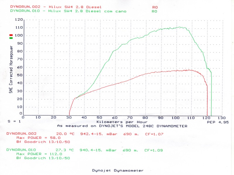

    tem relatos de hilux com 160 cv ai no forum não sei se procede ou são aqueles motores com 1,5 de pressão e que depois de seis meses explode o motor rs...
    mas um detalhe a hilux tem 87 cv com os pneus originais... com os nossos 33 isso deve cair para no 50 cv kkk
    mas deve ficar por isso mesmo uns 120 cv
    olha a sw4 no dinamometro grafico foi colocado em um outro topico
    com e se turbina so não especifica o tamanho dos pneus

    Elias, esse é outro gráfico estranho, pois coloca a sw4 com somente 58cv...mas pode ser por causa dos pneus como voce disse.
