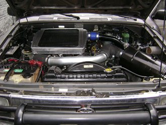

    O intercooler foi mandado fazere colocado em cima do motor com coxim pegueno de escape do corcel e o capo cortado e usado o scoop da L200.
