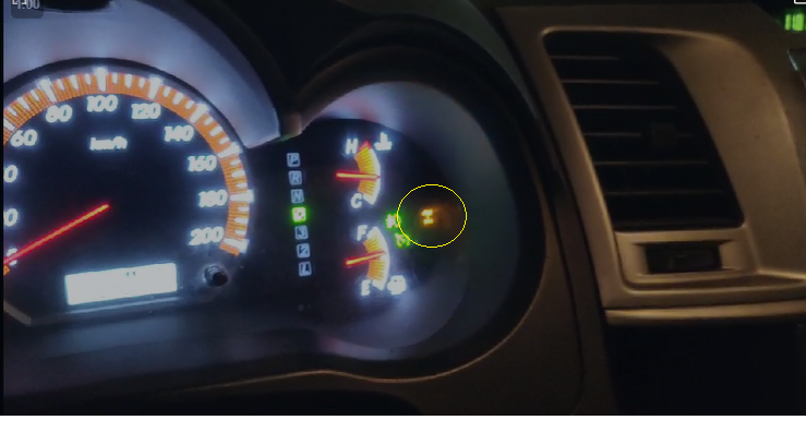

    Luz 4X4 Hilux 3.0 2012
    Estou com uma luz do 4x4 da minha Hilux SRV 3.0 2012 piscando em laranja, ela começa piscar depois de rodar uns 30minutos e só para desligando e ligando novamente o carro. Alguém já teve esse problema?
