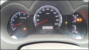

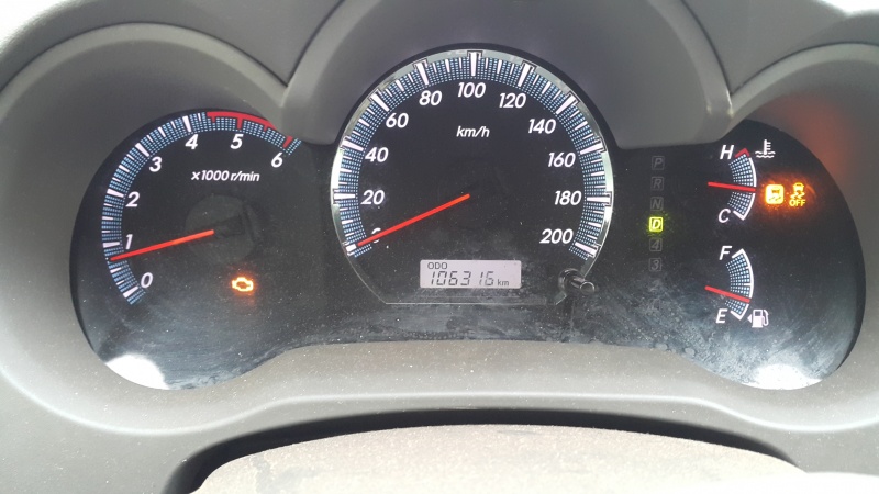

    -20161113_142529.jpgEis que depois de abastecer em um posto desses de estrada, andar 500 km olha so a minha surpresa. Mecanico ex chefe de oficina da Toyota condenou bico injetor. Peguei uma chuva muito forte antes das luzes acender. Depois de desligar o carro por uns 5 minutos e ligar novamente a luz se apagou. A diminuição da força do motor nao foi tao grande, mas o carro nao passava para a quinta marcha, a rotação normal a 120 km/h e em torno de 2.000rpm e depois de acender a luz foi pra 3 mil rpm. Não falhava, andava de boa tinha força de aceleração tudo normal. Pedindo a Deus pra não ser nada demais e se for não seja tão caro.
    Conseguiu resolver seu problema? o meu ta da mesma forma
  • #92
    10/03/2017
    1
    Boa noite. Estou com este mesmo problema na minha após chuvas. Alguém poderia ajudar?? Att
  • #93
    09/11/2017
    São Luís/MA
    2
    Resposta
    Amigo infelizmente vc provavelmente terá que trocar os bicos de seu carro. Pois essa série de 2012 á 2014 vieram problemas nesses bicos que não possui muita resistência a nossos ótimos combustíveis vendidos em nosso país. Acho que vc ainda rodou foi muito. Pq abastecia a minha e não rodei nem 50km e tudo que vc relatou aconteceu comigo que só foi solucionado após a substituição do Bico defeituoso, todos os filtros de combustivel e rastreio mo sistema.
