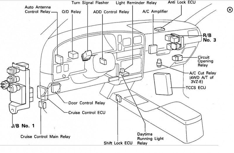

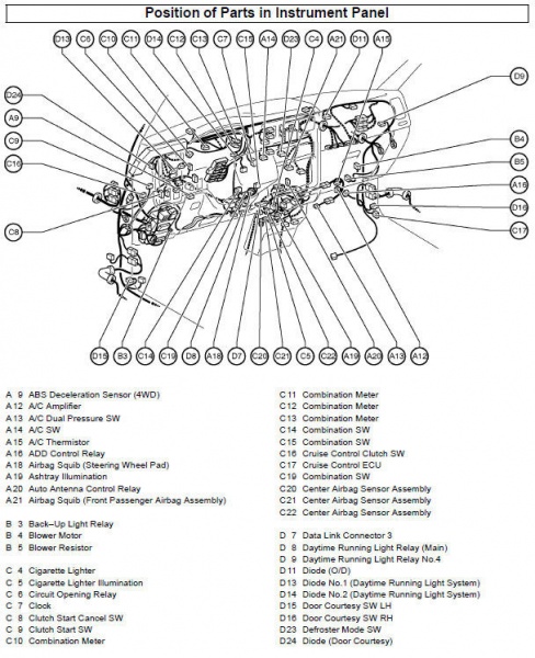

    Na 4runner SR5 1994 via (4 WHEEL DRIVE PROBLEM: When Cold Transmission Stays in 4 Wheel Low...)
    Próximo ao volante
    Na Tacoma (via ADD relay | Tacoma World)
    A16 (lado do passageiro)
    -addrela2_zpsx1vefjjh_24d046d79d1473dd76aed12faf357b6af7873b11.jpg -dashpts_zps6ah20rsl_a728ca53b257754e7f05b5728ee84b18a41a75a8.jpg
    Se encontrar nos avise!

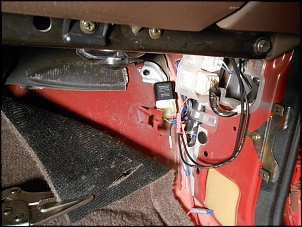

    ele fica na lateral do pé do passageiro... tire a capa plastica e ficara de cara com ele ... precisará de uma chave L 10 mm....é um relé de preço razoavel.... caso preciso tenho usado aqui...
