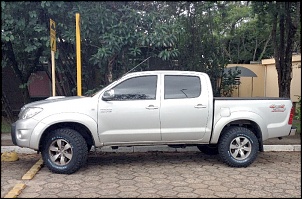

    Segue fotos da minha Hilux SRV, 2014/2014, segundo dono, 81.000km, lacrada.

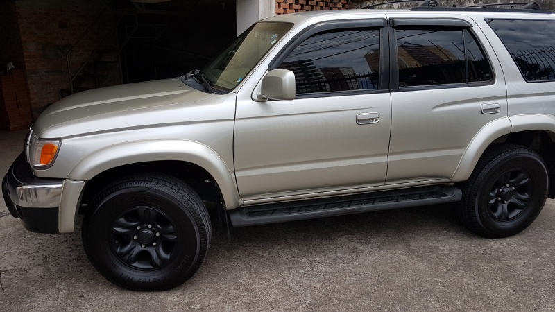

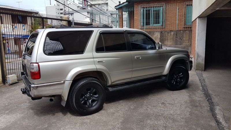

    minha

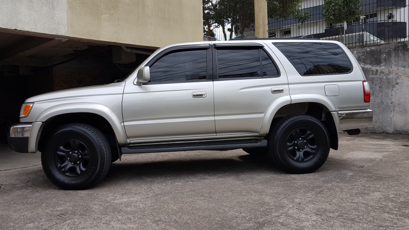

    sw4 2001 pboy
    Miniaturas de Anexos Miniaturas de Anexos Fotos de Hilux-20180314_104851.jpg   Fotos de Hilux-20180314_104802.jpg   Fotos de Hilux-20180314_104814.jpg   Fotos de Hilux-20180314_104837.jpg
