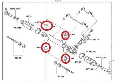

    Buchas de Fixação
    Postado originalmente por Paulo Martins Ver Post
    Aos amigos com problemas de folga na caixa de direção da SW4 ocasionado pelo desgaste das buchas de fixação, estas não são vendidas na concessionaria, encontrei no mercado livre essas buchas feitas em PU. Ainda não instalei mas assim que o fizer posto o resultado aqui.
    Olá amigos alguém já fez a troca dessas buchas.. a minha eh uma SW4 2008 com 160km. Fui informado que a Toyota não fornece essas buchas p/ troca (parece piada) e a caixa nova custa em torno de R$ 2.000,00 + MO.
    Já ouvi relatos sobre essas buchas em PU..agora preciso da opinião de vcs. grande abraço amigos
    Anexo 519515

    Ronaldo Petri
    Gabriel, eu estou precisando trocar essas buchas da minha 97. Andei perguntando para o pessoal, encontrei pessoas que se diz contra e outros a favor das buchas de PU. Mas conversei com quem já fez de PU e relatou que ficou bom, o mecânico me orientou a fazer de PU também e é o que estou pensando em fazer.

    gabrielregert
    Postado originalmente por Ronaldo Petri Ver Post
    Achei elas no ML por um preço muito bom.. o pior é a mão de obra mesmo. Falei com o meu mecanico hoje e ele me indicou a não trocar enquanto o problema nao for grave, pois ainda nao sinto muita trepidaçao na direçao. Acho q ele tá com medo é de fazer essas troca pq deve dá uma mao de obra desgraçada mesmo.

    Ronaldo Petri
    os sintomas mais graves é quando você pisa no freio e ela puxar pro lado, obrigando a fazer correções ao guiar, muito cuidado em alta velocidade.
