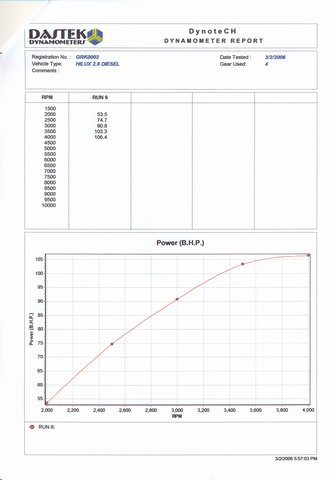

    Continuando com o relato da colocação do Turbo IHI na MaryGood.
    Em seguida ao término dos serviços de instalação do turbo,voltamos ao
    dinamômetro, com muita expectativa, pois até então nunca soube de
    alguém que fez medições antes e depois. Até então,só tinha informações
    desencontradas ou estapafúrdias de vendedores, todas empíricas e com
    baixo nível de credibilidade.
    Na primeira passagem-- grande decepção!-- a potência máxima não
    chegou a atingir valor maior que 10% da anterior (80.8 BHP). Além disso,
    a aceleração na corrida foi lenta e falha, não atingindo as 4000 RPM ,
    atingidas anteriormente. Sinais claro de mistura muito pobre.
    Abrindo a regulagem da bomba injetora o mecânico foi aumentando,
    gradativamente, até atingir ganho significativo de 50% de potência, só
    que com significativa emissão de fumaça negra. Neste teste, cheguei
    a assustar, pois MaryGood ameaçou saltar dos calços, e a suspensão, ou
    melhor o chassis torceu de modo significativo.

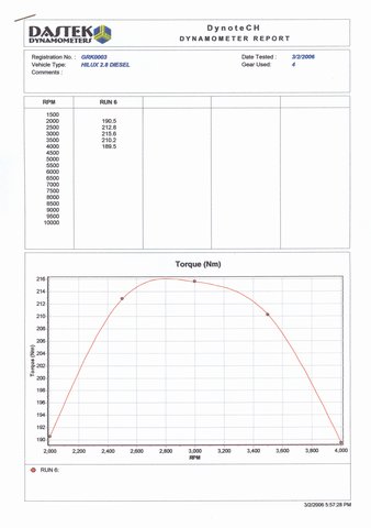

    Finalmente, atingimos o ponto, julgado ideal, na oitava corrida, cujos
    resultados, resumen-se num acréscimo de potência para 106.4 BHP a
    4000 RPM, ganho nominal de 31,7%, com torque máximo de 216 NM a
    2800 RPM, acréscimo de 21,21%, cujas curvas estão reproduzidas abaixo.
    Particularmente, gostei da nova curva de torque, pois além do
    aumento significativo, apresentou um formato mais homogêneo,
    horizantalizado no topo , atingindo altos níveis de torque em baixa e
    mantendo-se elevado até altas rotações normais de uso. Sem dúvida,
    apenas olhando a curva dá para concluir que as retomadas de velocidade
    (minha maior queixa) ficariam muito mais fáceis.
    Miniaturas de Anexos Miniaturas de Anexos -depois_do_turbo-torque_732.jpg   -depois_do_turbo-_pot_ncia_194.jpg

    Estou preparando a MaryGood, ou como apelidada aqui em casa de Maria-Mole, (agora vai ter que mudar para Maria-mais-Esperta ) para grandes excursões pelo Continente em alta-montanha , em estradas precárias e distantes centenas de quilômetros de um auto-elétrico. Sistemas elétricos e de alimentação independentes e redundantes, proporcionam alto grau de confiabilidade para um veículo com com esse propósito.Se pudesse duplicaria , também, outros.
    Quanto as impressões ao dirigir uma SW4 2.8 turbo alimentada seguem minhas impressões iniciais. Andei, apenas, dois dias na cidade (Rio de Janeiro) e pequena viagem de cerca 400km, com grande trecho de serra:
    Rio - Teresópolis- Petrópolis, via Itaipava, Rio.
    Na cidade não senti diferença significativa.Talvez uma melhor disposição
    nas arrancadas, quando o sinal de trânsito abre, depois de um tempo interminável. Aliás, não vejo aí nenhuma vantagem, pois a embreagem desse carro não dimensionada para essas solicitações deve abrir o bico rapidinho. Compete ao burro atrás do volante não se empolgar com os cavalos a mais.
    Na estrada, principalmente nos trechos de subidas moderadas, nota-se uma significativa melhora de desempenho. Ultrapassagens em curvas em mão-única que devem ser rápidas, para serem seguras, é sem dúvida a grande vantagem. Retomadas de velocidades entre terceira e quarta, também, melhoram bastante.Claro que o motor continua sendo um 2.8 movido a Diesel. Quando solicitada, no topo da serra, sem dó, MaryGood,
    apresentou algo inédito: o ponteiro do mostrador de temperatura da água descolou-se de sua posição tradicional e chegou a aumentar bem uns dois miulímetros.
    No regresso, já na baixada, no plano e na reta , testei o pé na tábua: alcançamos por três vezes a estonteante velocidade calibrada de 135km/h.
    Finalmente, é minha impressão inicial que o turbo melhora sobremaneira quem utiliza a Hilux principalmente em estradas com aclives acentuados e para quem,como eu, pretende utilizá-la em grandes altitudes, onde o turbo realmente mostra seu valor.
    São essas as impressões de um turbinado iniciante.
    P.S. Faltou esclarecer que todos os testes em dinamômetro foram executados ao nível do mar com temperatura ambiente de 35*C, com ar-condicionmado e equipamentos elétricos desligados. O ajuste da pressão do turbo ficou em modestos 0,6 Bar e MaryGood não solta fumaça preta.
    []s Hiluxturbinados
