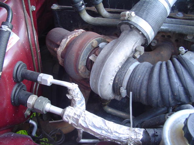

    Hola a todos, apos ler os comentarios positivos(e operantes) dos turbinados estou me animando a colocar uma turbina no meu 2.8, com 195.000 e embreagem original perfeita...
    Gostaria de saber se alguem teve vazamentos em retentores do motor, especificamente no girabrequim, foi o que o pessoal da concessionaria me colocou como principal problema apos a instalacao do turbo, devido ao aumento na pressao do carter.
    Outra pergunta e se alguem sabe se o TGV do motor 2.8 da ranger pode ser colocado no motor da hilux...ou se tem no mercado outra turbina de geometria variavel...dicas de algum fabricante, quem vende este tipo de turbo, e principalmente o valor.
    Muito vem-vinda sera a opiniao de vcs. do forum, sobre estas turbinas, e seu possivel desempenho no 2.8 toyota.
    Obrigado a todos
    Se esta mangueira for ligada errada em vez de puxar os vapores de oleo , vai pressurizar podendo ocorrer eese problema.
    Instalei o turbo com 80.000km e já foi rodado mais de 100.000km sem problemas, só a embreagem que teve que ser trocada mas já estava na hora (120.000km).
