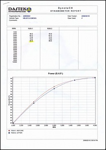

    Olá pessoall
    Acabei de colocar turbo IHI na Mary Good, Toyota Hilux SW4 2.8 D, com
    110 000 km rodados, comprada a seis meses e em ótimas condições.
    Transcrevo a seguir os dados coletados em dinamômetro, antes e depois,
    bem como das impressões ao dirigir.
    Quanto ao kit, trata-se de um IHI usado, segundo o ex-dono retirado de
    pick-up em perfeitas condições, mas revisada por insistência do
    mecânico preparador com kit de reparo ( + R$ 500,00 ).
    Além da colocação do kit, foi dimensionado todo o escapamento com
    tubo de 50mm, direto, apenas com abafador, sem restrições, com saída
    sob o estribo direito, avante da roda traseira (o turbo diminui
    o ruído, tornando dispensável o silencioso original).
    Além do kit, foi colocado filtro de ar esportivo cônico de alta performance,
    em substituição ao original que deu lugar à segunda bateria, ligada
    ao sistema essencial de funcionamento do carro, independente dos
    serviços normais. Em breve o filtro esportivo será substituído pelo
    snorkel e o intercooler. O escapamento foi encurtado para diminuir a
    resistência e dar espaço à colocação do long range tank que irá dobrar a
    autonomia da MaryGood.
    Abaixo seguem os gráficos das passagens iniciais, antes da instalação,
    as quais, em resumo, apresentaram potência máxima de 80.8 BHP e
    maior torque à 2700 Rpm com 178.2 Nm, na melhor passagem.
    Aguardem, na próxima mensagem, os gráficos pós-turbo com as
