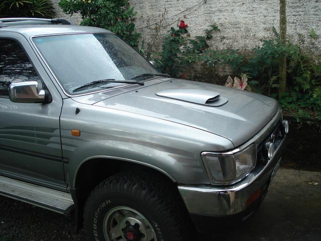

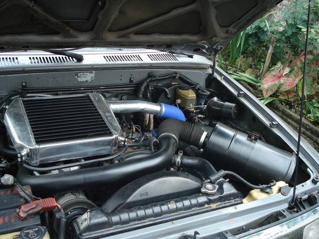

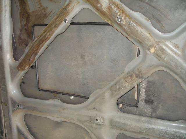

A Minha o intercooler fica em cima do motor, e foi cortado o capô e colocou o scoop da pajero. Pode ate dar dó de cortar o capô, mas o visual ficou mioto bom. Tem a opção que o Renato falou. Acho que em eficiência pode até ser melhor, mas para trilha acho muito exposto. O scoop foi colocado pelo Mauricio tb. Serviço completo, eu só pintei. Mas tem um detalhe, tem que mudar toda esta tubulação.
Veja:
Scoop
Anexo 362592Anexo 362595Anexo 362587
O próprio
Anexo 362586Anexo 362593Anexo 362594

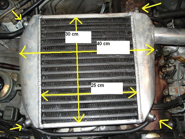

O tamanho:
Anexo 362588

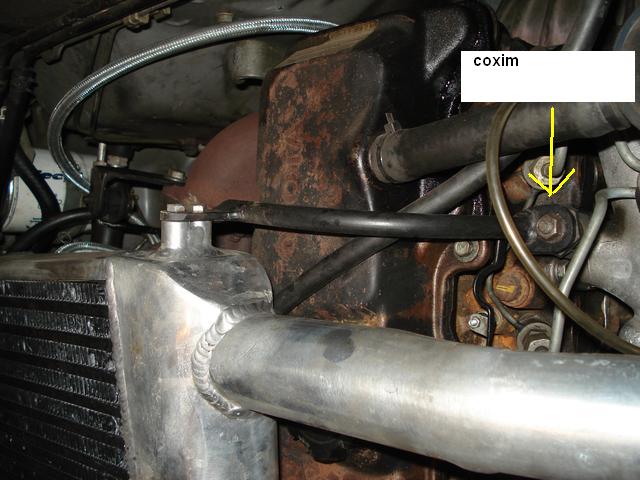

Fixação por 3 coxins
Anexo 362589Anexo 362590Anexo 362591
