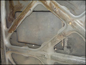

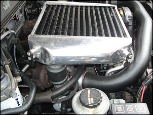

    Citação Postado originalmente por v_jordao Ver Post
    Boa noite Ezahn, tem como colocar fotos do seu intercooler, você fez com scoop no capô? a minha ta com turbo menos intercooler, e acho que seria uma boa idéia a colocação de um, porém colocar scoop no capô..... não sei não, só que na frente não tem espaço...

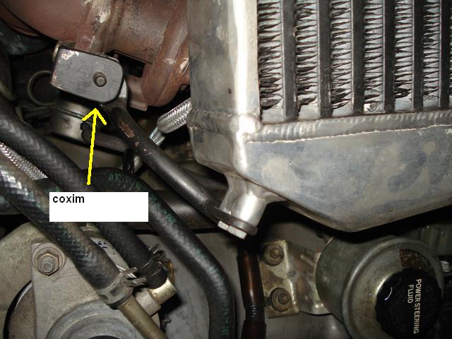

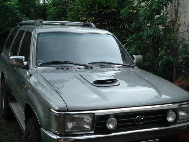

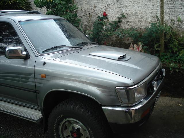

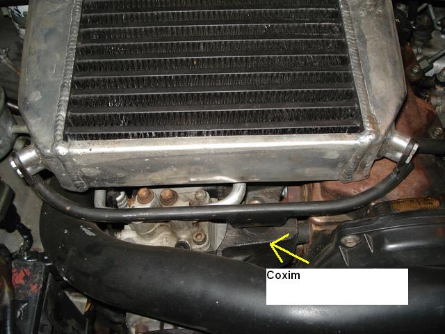

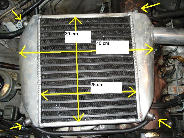

    A Minha o intercooler fica em cima do motor, e foi cortado o capô e colocou o scoop da pajero. Pode ate dar dó de cortar o capô, mas o visual ficou mioto bom. Tem a opção que o Renato falou. Acho que em eficiência pode até ser melhor, mas para trilha acho muito exposto. O scoop foi colocado pelo Mauricio tb. Serviço completo, eu só pintei. Mas tem um detalhe, tem que mudar toda esta tubulação.
    Veja:
    Scoop
    Minha primeira Hilux Sw4 2.8.-dsc00149.jpgMinha primeira Hilux Sw4 2.8.-dsc00150.jpgMinha primeira Hilux Sw4 2.8.-dsc00167.jpg
    O próprio
    Minha primeira Hilux Sw4 2.8.-dsc00164.jpgMinha primeira Hilux Sw4 2.8.-dsc00155.jpgMinha primeira Hilux Sw4 2.8.-dsc00162.jpg
    O tamanho:
    Fixação por 3 coxins
    Minha primeira Hilux Sw4 2.8.-dsc00090.jpgMinha primeira Hilux Sw4 2.8.-dsc00091.jpgMinha primeira Hilux Sw4 2.8.-dsc00092.jpg
