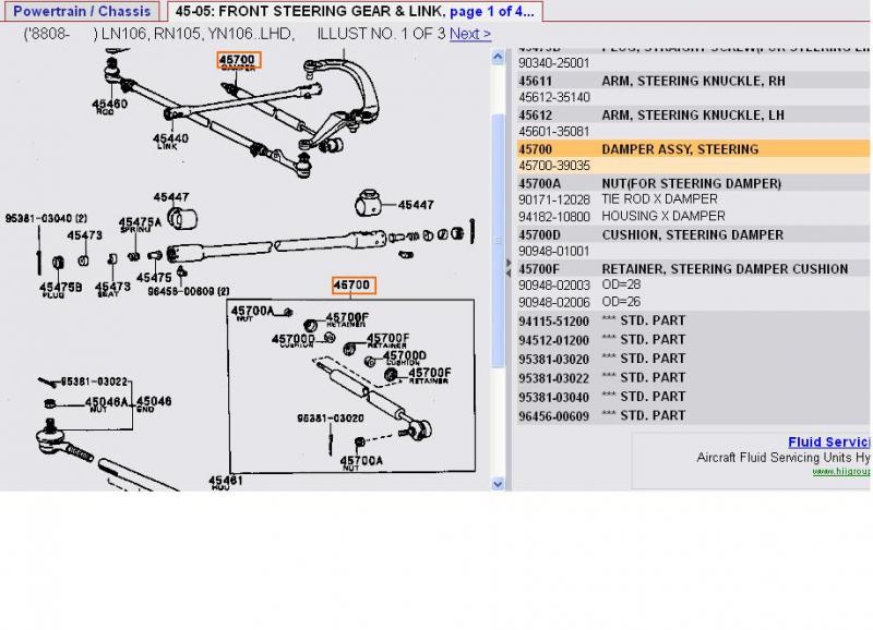

    Bom dia,
    quanto a barra em duvida, acho que ele se refere ao amortecedor de direção (45700) Olhem a imagem abaixo... Só pode ser essa! E se for, o mecanico nao identificou, faço coro com os demais, troque de mecânico.
    abraços
    andre

    All,
    Será que a barra não é essa?

    Caro André, vc tem como me enviar esta imagem, completa. estou precisando de uma peça cujo nº não está aparecendo.
    Obrigado Mario.

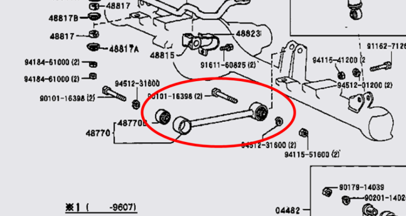

    obrigado a todos
    minha hilux é cabine dupla 96 feixe de mola na frente
    vou fazer o q o hugo falou ligar na america e ver, pela explicação dele realmente parece ser uma barra de tração, que evita o eixo girar em torno dele mesmo em caso de uma traçao mais forte
