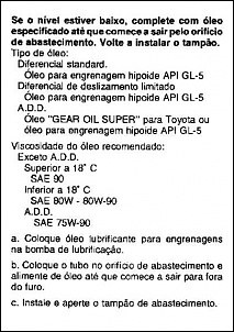

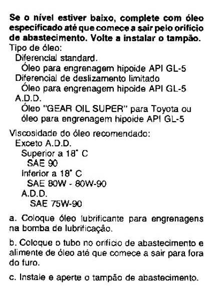

    Guilherme, isto foi o que eu entendi. Veja o texto do manual:

    AMIGO EZAHN
    Tenho quase certeza absoluta , olha só o portugues , se a certeza é quase absoluta , NÃO PODE SER CERTEZA , hahahaha , mas é ísto que tem no meu manual e fiquei com dificuldade de entender desde a 1ª vez que lí , e como tem vários valores e não estou com o manual , fiz o equivoco na minha informação , mas já que estamos falando do ÓLEO RECOMENDADO peço ajuda na interpretação do que esta escrito acima .
    1- Qual a diferença de DIFERENCIAL DE ESCORREGAMENTO LIMITADO , para o DIFERENCIAL A.D.D.
    Foi aí que fiquei em dúvida , pq NÃO SEI O QUE É DIFERENCIAL A.D.D. , e achei que o meu é o A.D.D. , por ísto é que citei API GL5 75W 90 .
    Na realidade o meu é LSD pois na plaqueta do cofre do motor , o número termina e 5 , e eu mesmo ví no diferencial , uma etiqueta escrita LSD em papel e olha que qdo comprei a minha SW4 já estava com 13 anos .
    Se puder tira esta minha dúvida , DO DIFERENCIAL LSD ( escorregamento limitado ) para o DIFERENCIAL A.D.D.
    O que é DIFERENCIAL DE ESCORREGAMENTO LIMITADO ( LSD ou 75%) eu sei o que é .
    E outra , logo abaixo qdo ele escreve o óleo de DIFERENCIAL A.D.D. tem no paragrafo abaixo :
    Óleo " GEAR OIL SUPER " para toyota ou óleo para engrenagens hipóide API GL5 , ele esta se referindo este óleo para qual DIFERENCIAL ??? Fiquei em dúvidas desde qdo comprei a minha SW4 .

    Caro amigo Guilherme,
    Basicamente, e em uma explicação despretensiosa, informo que o diferencial A.D.D. (Automatic Diferential Disconnect) é o diferencial dianteiro das viaturas que popularmente dizemos possuir "Roda livre automática", ou seja, quando para ligar e desligar a tração nas rodas dianteiras não precisamos descer da viatura e girar o dispositivo nas rodas.
    Um abraço, Delfim.

    GRANDE DELFIM
    Tudo claro como um dia , valeu brigadão .

    Citação Postado originalmente por guilhermeabreu Ver Post
    AMIGO EZAHN
    Entendo assim:
    Diferencial comum, = API GL5
    Diferencial LSD (escorregamento limitado, tração positiva etc) =- API GL5 (não fala nada de óleo diferente!!! mas existe óleo próprio para LSD)
    Diferencial ADD (dianteiro com roda livre automática) = Óleo " GEAR OIL SUPER " para toyota ou óleo para engrenagens hipóide API GL5
    Viscosidade: ADD = 75W90
    outros (comum e LSD) 80w 90 para regiões frias ou 90 para regiões quentes.
    Depois deste entendimento o texto fica obvio. É claro!!!!!! aCHO QUE PRECISO IR DORMOIR!!!HAHAHAHAH
