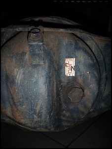

    Os numeros eu não sei te dizer... mas no diferencial trazeiro ele tem um adesivo branco escrito de vermelho se não me engano... esta escrito na vertical... "LSD"

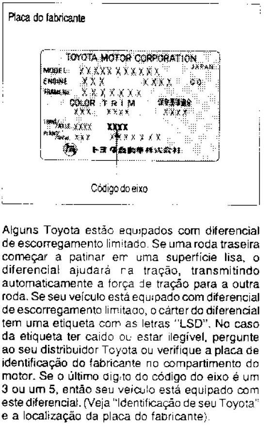

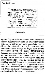

    Vai ai o que esta no manual.
    O numero é o segundo, de baixo para cima mais na direita.
    E é o ultimo algarismo que deve ser 3 ou 5.
