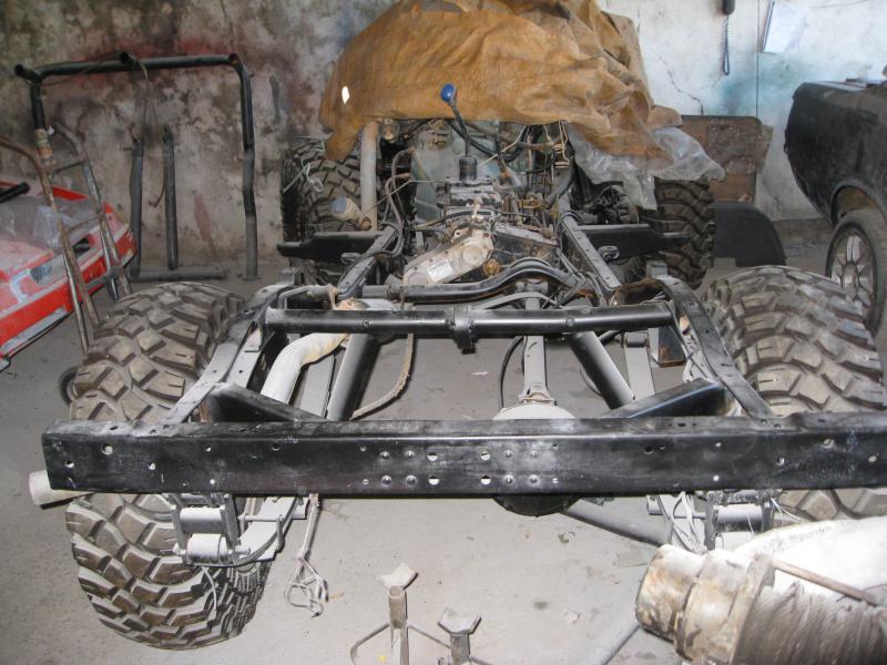

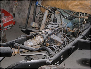

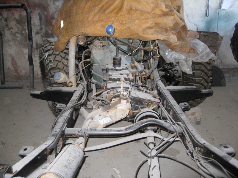

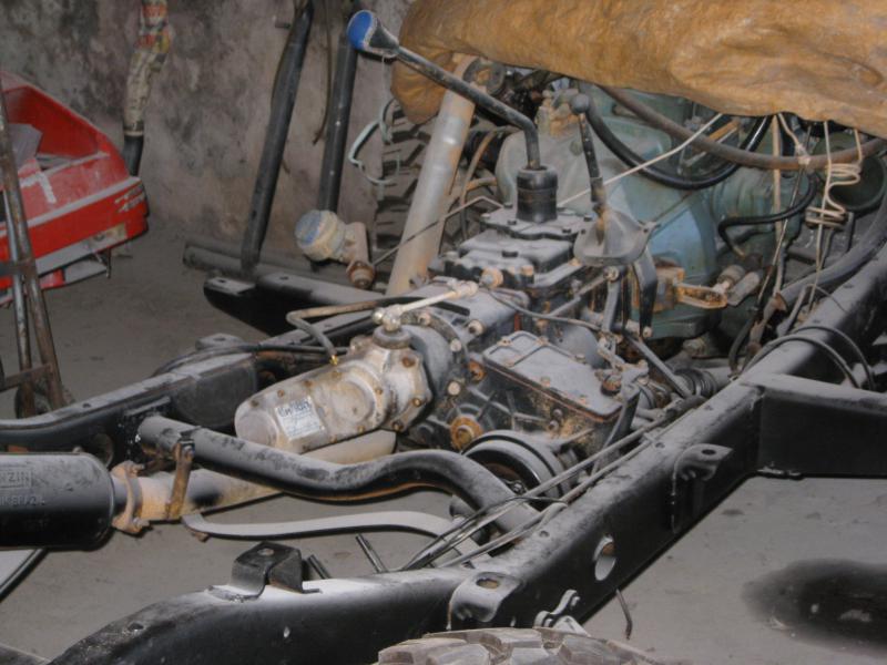

    Fala Cesar!
    Segue fotos que eu acredito vão ajudar a ilustrar!
    Abrs

    Obrigado Fe jipeiro pelas fotos. O meu alternador é um pouco maior, mas pelas suas fotos deu para observar que as correias são um pouco mais curtas, o que aproxima seu alternador do bloco do motor. Vou estudar isso ai. De novo, obrigado pelas fotos.

    Obrigado das fotos do escapamento, já tenho noção de onde devo passar o bicho!!
    Abração
    Opa... de nada !!
    Entao.. acho q dá sim, apesar do meu alternador ser o original, estou usando escape de 3" ... entao se vc estiver usando o de 2,5", acaba compensando ... Mas tudo é questao de verificar... lembrando que existem diversas versoes/modelos de k-16 no mercado, hein !

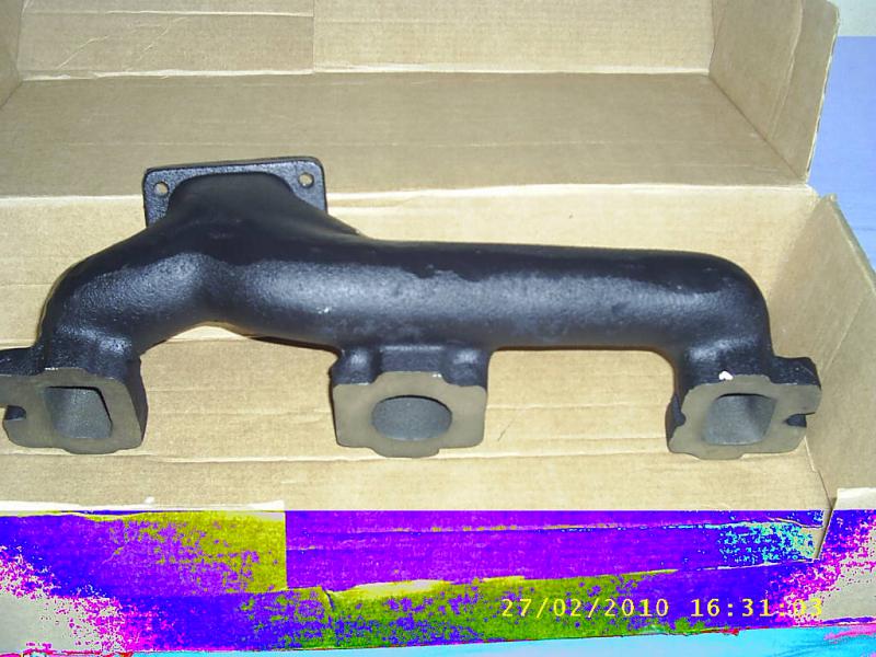

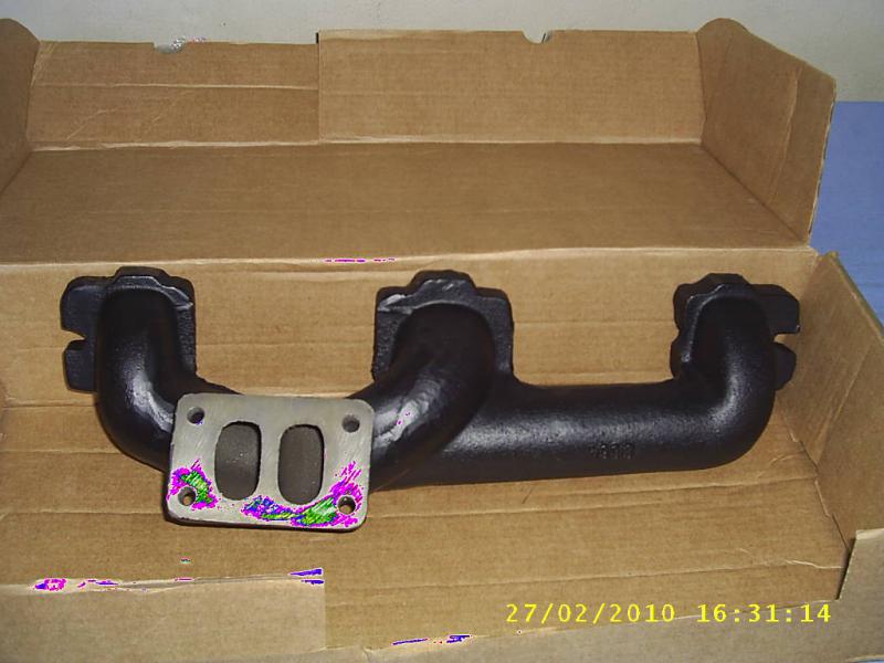

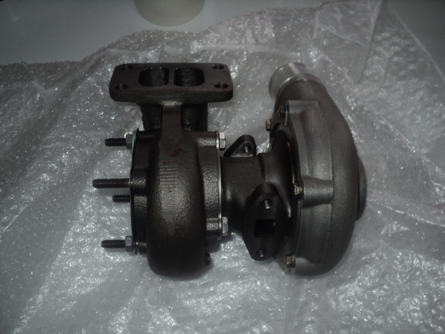

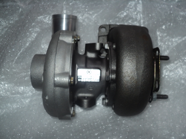

    Gurizada na minha vou usar um coletor pulsativo e uma turbina Schwitzer S2A pulsativa + Cooler do VW-8.150, o escape será de 2,5" c/ flexivel e o minimo de soldas, feito sobre medida pela Guarany escapamentos do Colega Marcelo que manja bastante de turbos......
    Abs...

    Qual o tamanho desse caracol quente?
  • #72
    12/01/2008
    Rio Grande/RS
    1,724
    Citação Postado originalmente por elmestizo Ver Post
    Elmestizo o caracol quente é 49. abs....
