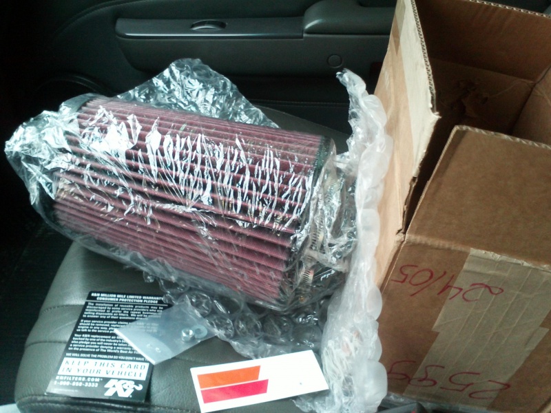

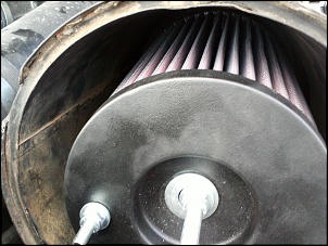

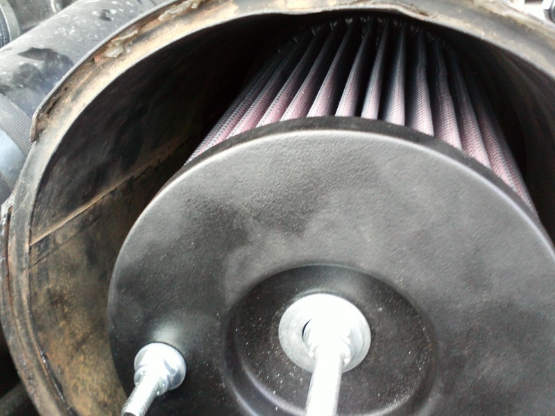

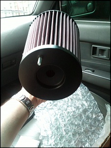

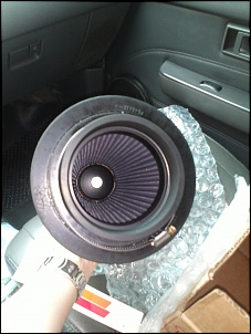

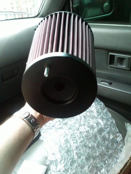

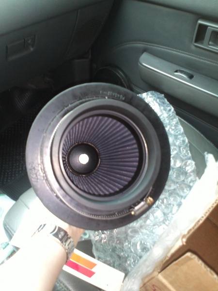

    Como disse, o modelo de filtro de ar que uso na minha band é K&N RC-4780. Esse filtro, é de alta performance que alimenta os Cummins nos EUA preparados acima de 600cv. A boca dele é de 4".
    Comprei via eBay e recebi em casa. Esse filtro saiu pra mim, algo em torno de 260 reais.... porem é para toda vida.. rsrsrsr.. é lavável a cada 10 ou 20 mil km ... depende do seu uso.

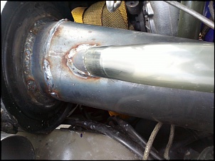

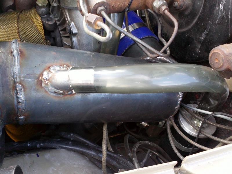

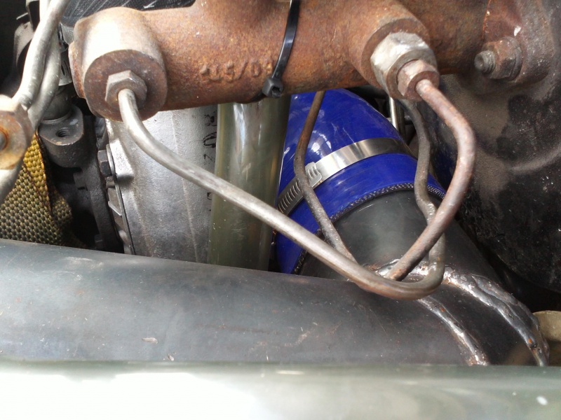

    Anexo, as fotos que tirei, qdo estava fazendo a modificação do filtro. Depois somente pintei de preto a carcaça e tubulação.
    Na foto, vc verá que tem uma mangueira transparente conectada na tubulação e vai se perguntar o que é?!.. rsrsrs... Acontece que aqui em sampa, devido a controlar, é obrigatório deixar o respiro da tampa de válvula ligado na tubulação de admissão da turbina, igual os turbinados de fábrica e com isso, já deixei preparado para tal. Hoje, está para a atmosfera, pois transferi a band para o interior e assim, não suja a turbina de óleo.
