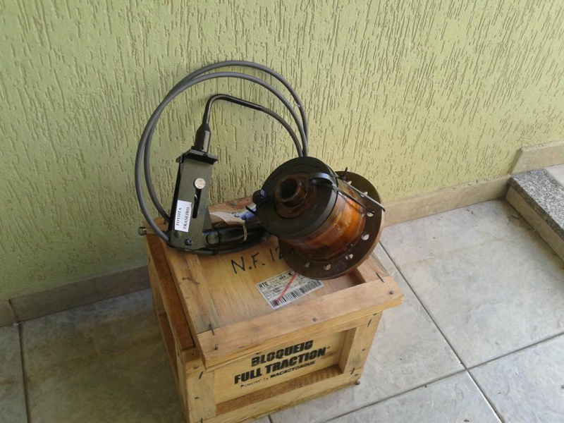

    Fuçando no "quarto da bagunça", achei a "mosca branca". Preciso mandar instalar.
    Deve ter sido uma das últimas peças da falecida Macrotorque. Pouco tempo depois de comprar, ela encerrou as atividades.
