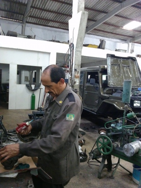

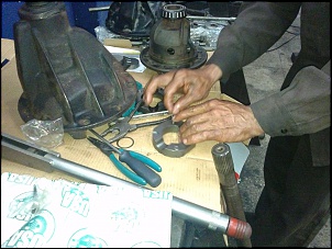

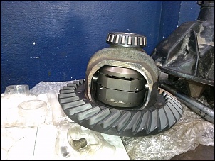

    Tive uma oportunidade e mandei buscar dois bloqueios Spartan Locker 9,5” de 30 estrias. Material de primeira qualidade, muito bem acabado nos mínimos detalhes.
    Como a troca da relação para 11X35 já estava programada, aproveitei e fiz um serviço só. Muito fácil de instalar, vindo com um bom manual explicando tudo. A montagem foi feita pelo experiente "Boy", um mecânico de mão cheia!
    Qual o melhor bloqueio de diferencial?-img_20140207_150757.jpg Qual o melhor bloqueio de diferencial?-img_20140207_150806.jpg Qual o melhor bloqueio de diferencial?-img_20140207_163620.jpg Qual o melhor bloqueio de diferencial?-img_20140207_164007.jpg Qual o melhor bloqueio de diferencial?-img_20140207_154708.jpg
    Depois de usar, posto aqui as minhas impressões.
    Um abraço.

  • #43
    Usuário Avatar de jsuttili
    16/07/2012
    Passo Fundo/RS
    400
    Aguardando resultados dos testes...
    Marcio.. vc tem flutuante na traseira?
    Este bloqueios Spartan Locker é só pra flutuante tbm ou pode ser aplicado em semi-flutuante?
    Grande abraço..
