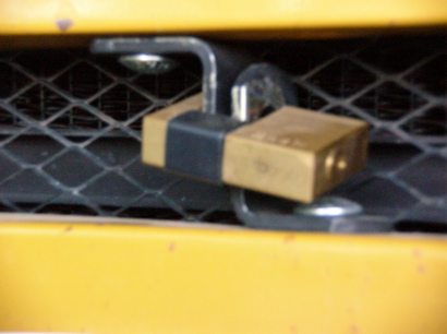

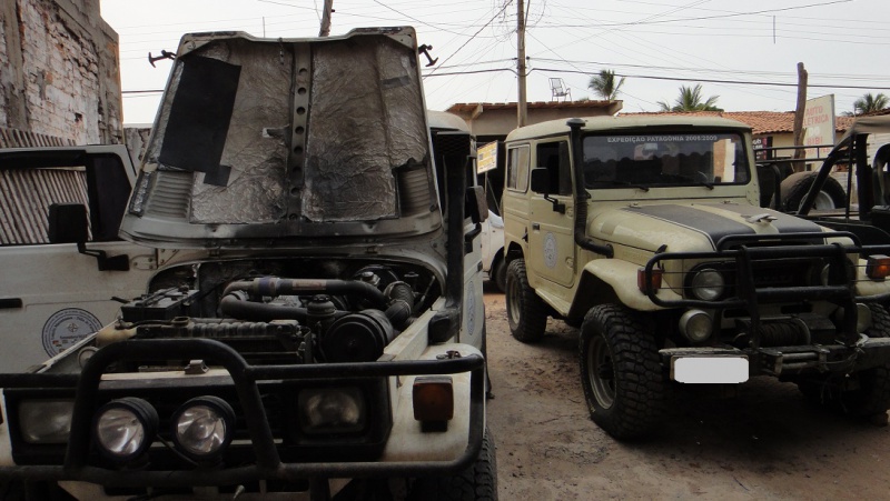

O fator decisivo para o furto de veículo chama-se TEMPO. Se o ladrão percebe que você estacionou na rua e entrou no trabalho, onde ficará por horas, ou no cinema, ele tem muito tempo para agir e o veículo será levado, mesmo que tenha travas, chaves secretas, truques, etc. O Jipão Toyota, principalmente bem conservado é uma valiosa relíquia e desperta muita cobiça. Só deve ficar estacionado na rua por curto período (meia-hora, no máximo) e deve ter algum sistema de travar a direção e a alavanca de câmbio, além de chave geral e eletro-válvula corta-diesel (dificuldades). Mas nada disso vai adiantar se o capô não estiver trancado e isso se consegue com um cadeado grande e de boa qualidade. Se o Jipão for ficar mais tempo estacionado só pode ser num estacionamento confiável. Pátio de supermercado e shopping center nem pensar! Um gatuno habilidoso é capaz de instalar um towbar na band (precário, é claro) em menos de meia-hora. Colocará a alavanca da reduzida no neutro e rebocará o Jipão. Um rastreador é útil, mas existe agora uma engenhoca eletrônica que atrapalha o sinal e pode ser facilmente comprada e usada. Uma tosca gaiola de Faraday pode ser feita facilmente com tela de galinheiro e aí adeus sinal do rastreador. O principal é criar muitas dificuldades e sempre lembrar do fator TEMPO. Acima de meia-hora não deixe na rua e sim num estacionamento confiável. O meu cadeado que trava o capô me foi dado por um colega que o comprou na Europa (França ou Espanha) e não abre fácil com mixa. Quebra-lo, serra-lo ou corta-lo será difícil, pois ele é bem parrudo. Arrancar do cofre não dá, pois os parafusos foram soldados eletricamente. E se o cofre não abre como bulir no corta-diesel ou furtar a bateria? Mas com bastante TEMPO tudo é possível!
