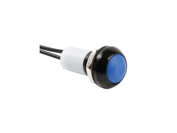

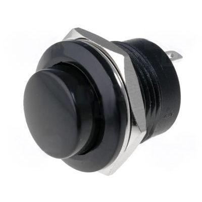

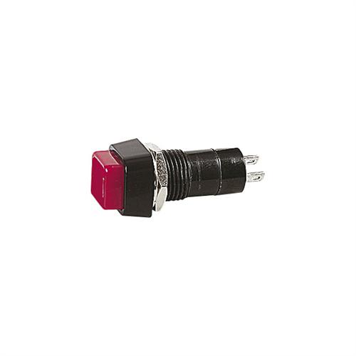

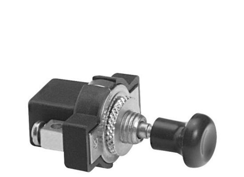

Sou novo aqui no forum e nem tenho Band ainda, mas gostaria de de dar minha contribuição quanto a evitar a ignição no furto das Bands.

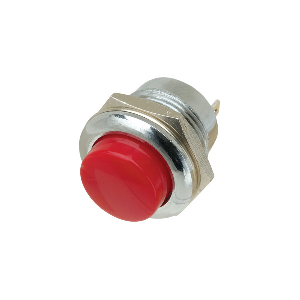

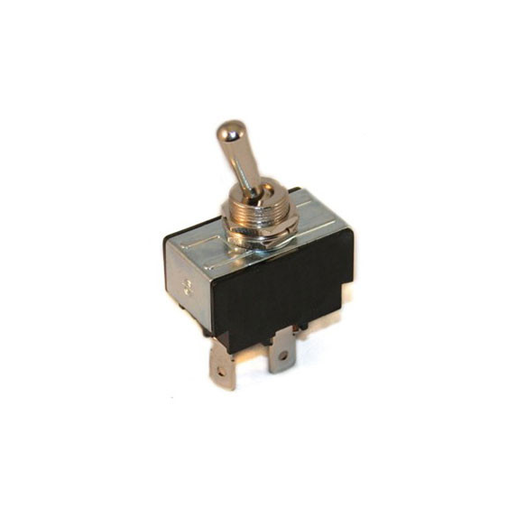

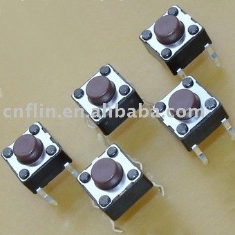

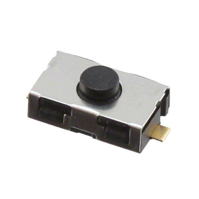

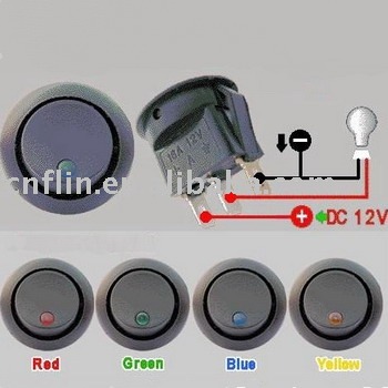

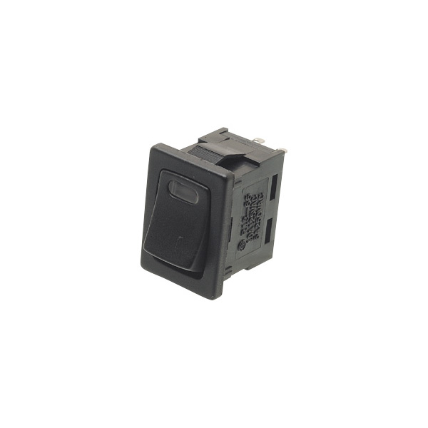

Creio que o uso de duas solenóides em série acionadas cada uma por uma chave de pulso, spdt ou dpdt em ponto diferentes do carro, escondidas sob forros ou dentro de outras peças pode ser interessante. Seguem as fotos deste tipo de peça:
Anexo 407453Anexo 407454Anexo 407455Anexo 407456Anexo 407457Anexo 407458Anexo 407459Anexo 407460Anexo 407461Anexo 407462Anexo 407463Anexo 407464Anexo 407465Anexo 407466Anexo 407467Anexo 407468Anexo 407469Anexo 407470Anexo 407461
O que acham?
A idéia é boa. Proteção em camadas para dificultar a vida dos bandidos.
Prefiro não ter solenóide na minha band, especialmente porque ele tem estrangulador, e a adaptação de solenóide não fica boa!!!! há muito problema de pane de combustível, conforme já pesquisei entre o pessoal que instala alarmes como corta diesel. Vou colocar o corta diesel da veronezi (que é mecânica - sem solenóide), mas eles trabalham só em SP, o que dificulta a instalação. Se um dia estiver por lá com minha band, certamente, instalarei uma.
abçs
DeMelo ,interessante esta tua colocaçao que nao funciona direito com válvula solenóide .Tenho esta adaptaçao há mais de quatro anos e nunca me incomodou!Válvula tem que ser de marca boa ,com boa passagem interna para nao restringir passagem de óleo.
Minha válvula está conectada em sistema de anti furto de moto ou seja ,com sensor de presença .Chaveiro afastou corta combustível na hora desde que válvula seja instalada em posiçao certa senao vai rodar muito com óleo dos filtros.
Lógico que válvula mecanica tem bem menos chance de incomodar mas se entrar ar no sistema ,sangria vai ser identica .Uma das coisas que fiz foi instalar um led piloto para eu ver se válvula está ligada ou nao.
